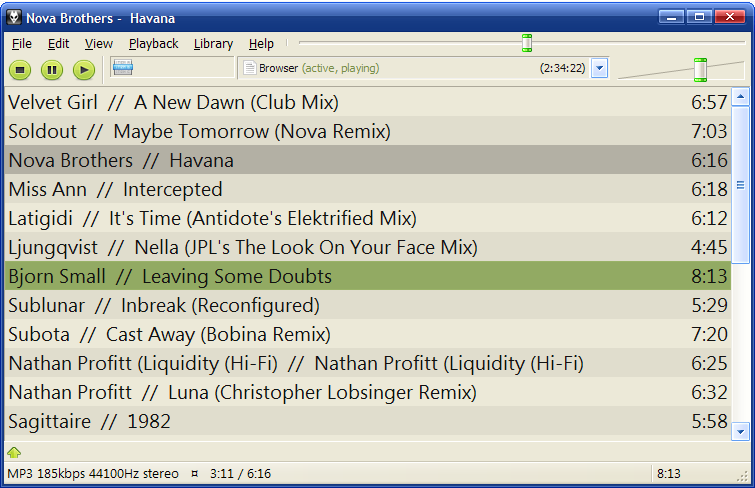

Сообщение #3 Arik » 03.12.2007, 00:10
Ну вот, то, что имеется

Сообщение #4 skipyrich » 03.12.2007, 02:24
Ясно. Фубар поставил недавно, да?
В сборочке, которую ты используешь, наверное есть плагинчик для подсчета рейтинга или кол-ва проигрываний треков, а он записывает эту инфу в теги файлов.
В твоих mp3 скорее всего либо старый тег ID3v2, либо вообще его нет и наличествует только ID3v1, и для того, чтобы записать инфу в файл фубар его полностью перезаписывает (такая уж система записи тега ID3v2). Окно "Updating Files..." как раз отображает процесс записи тегов в файл.
Либо принудительно обнови ID3v2 в файлах (выделяешь все треки, правомышие, Tagging, Rewrite File Tags), либо отключи функцию подсчета статистики (это уж поищи сам где это сделать)
