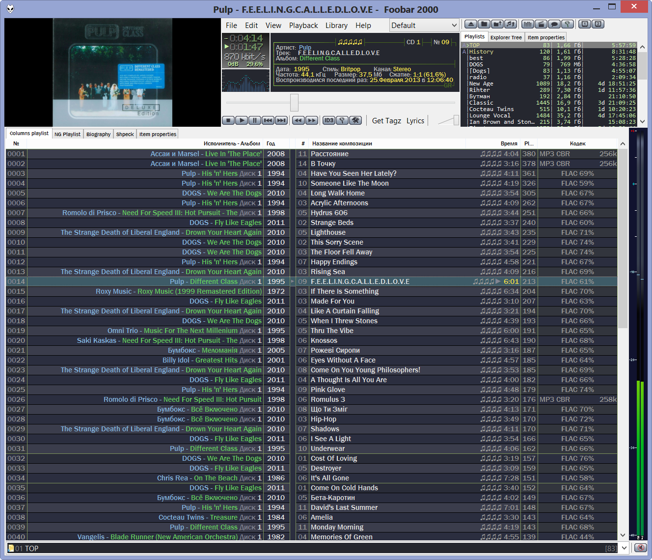

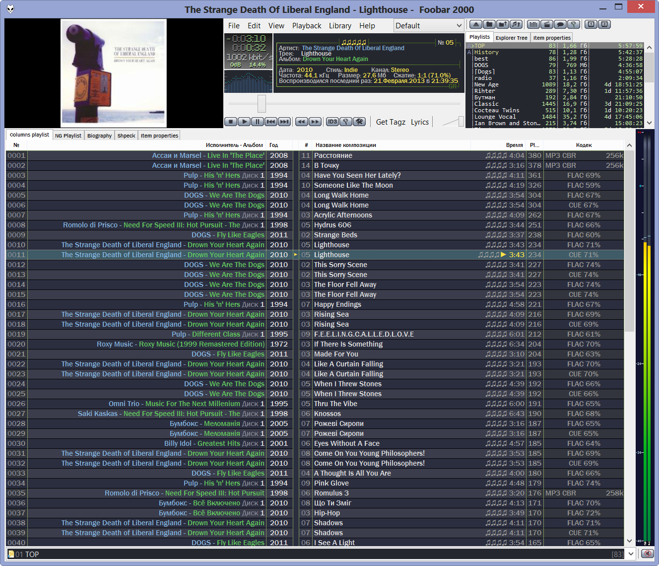

Подскажите, пожалуйста, есть такая проблема, CUE Playlist Filter который должен убирать дубликаты в плейлистах не работает в autoplaylist, в обычных плейлистах работает, при копировании треков из autoplaylist в обычный плейлист дубликаты пропадают, теги разумеется одинаковые, может кто сталкивался с этим, знает как решить?
Прилагаю скрин

Yurnikos, спасибо! Попробую! в общих чертах понял. Хотя у меня была такая мысль вообще в Media Library поставить *.cue в исключения, а оставшиеся образы (благо их не много) перевести в по трековые + .cue CueTools'ом
*кстати сейчас так и сделал, добавил в исключения *.сue , Media Library переиндексировалась, а потом удалил это исключение и вуаля, как ни странно cue дубликаты в autoplaylist исчезли, может проблема была в хэше Media Library
