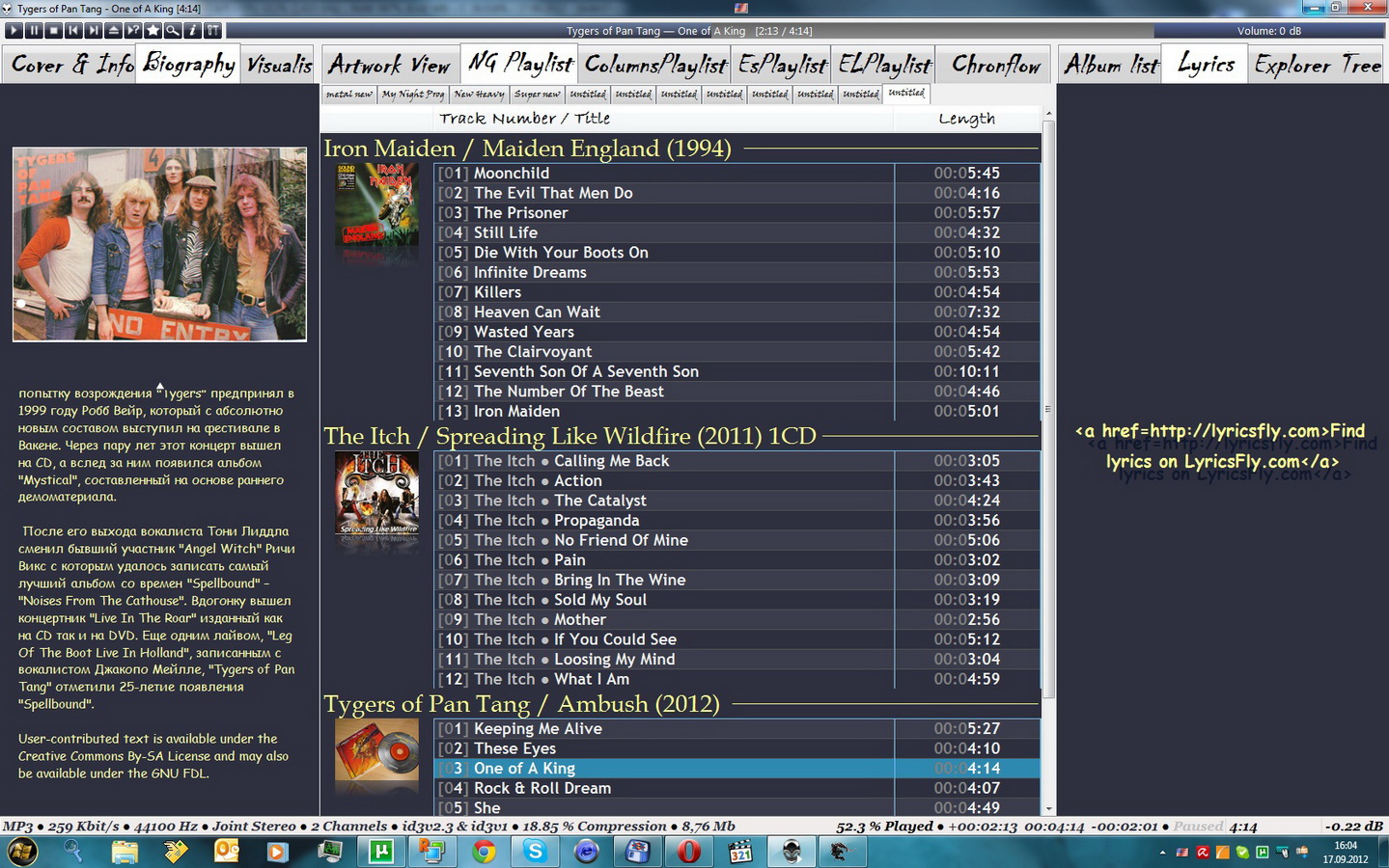

Сообщение #1 slayko » 17.09.2012, 13:08
Собственно перестали грузиться тексты песен. Вместо них всегда выдает одно и то же - <a href=http://lyricsfly.com>Find lyrics on LyricsFly.com</a> В чем может быть проблема?
