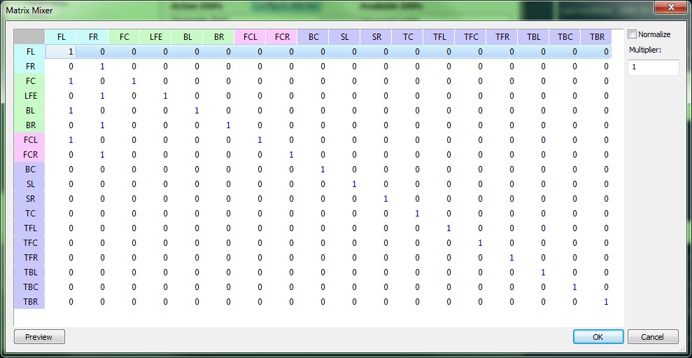

Цель - изучить и подробно описать отличия при замене сразу нескольких операционных усилителей на звуковой карте 5.1 на разные усилители классом выше, для этого необходимо подавать одинаковый звук на передние, задние и каналы центр (левый)+саб (правый).
Есть стандартный плагин "Move stereo to rear channels", который не подходит, так как звук перебрасывает только на тыл.
Существующий плагин Channel Mixer (http://www.skipyrich.com/) с этой задачей справляется плохо, так как каналы центр и саб трансформирует и из них играет почти что моно.
Тестировать буду через RMAA со всеми графиками. Звуковушка Creative Audigy SE (sb0570).
Нужен плагин, позволяющий послать стерео звук на задние и/или на саб+центр (в не трансформированном виде).
Добавлено спустя 27 минут 25 секунд:
Ну вот. Сам нашел отличный плагин - "Matrix Mixer" по той же ссылке. Идеально подойдёт мне :-)
Ссылку на свое исследование позже здесь выложу :-)
Скрин плагина
