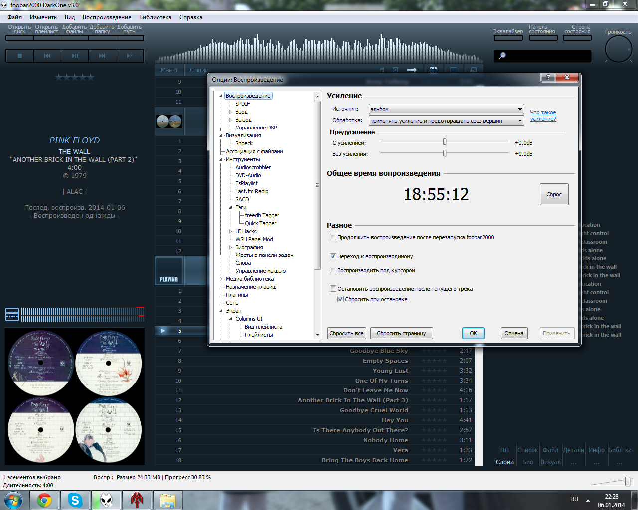

Уже боюсь писать, но ещё один вопрос: как-то тут странно происходит, когда композиция начинается тихо, а потом вступают основные инструменты, то громкость наоборот уменьшается, как бы скачет вниз. Знаю, что это фишка проги, но не знаю, как её отключить. Заранее спасибо!
Версия: foobar2000 DarkOne v3.0 ( русскоязычная )

Зайди в настройки >Playback, там установи none на автоусилении (две верхних строчки), и вроде как, (если пользуешся эквалайзером),
там тоже автомат какой-то присутствует, нужно отключить.
Сообщение #3 Petrovitch » 06.01.2014, 22:32
Это где "Применять усиление и предотвращать срез вершин" ? Просто у меня идёт файл - опции - и открывается. Вроде оно получается? Большое спасибо!
