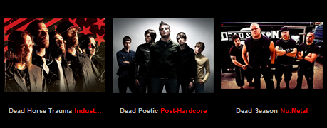

Нужно настроить в Facets отображение колл-ва альбомов исполнителя в круглых скобках.
На изображении выделен жанр вместо него собственно.

Мне интересно, как заставить Facets быстро загружать картинки исполнителей? Очень медленно загружает, да и то меньшую часть. См.картинку ниже. При каждом запуске естественно все по новой. Не нашел настроек серверов, откуда собственно facets пытается картинки вытянуть.
Также хотелось бы увеличить размер картинок и надписей, убрать скроллбар и заголовок колонки.
Это реально?

Jesse Pinkman, картинка в папках с треками должна быть "разумного" размера... Здесь, что прописано?
Картинки увеличиваются колесом мыши при нажатом Ctrl. Скроллбар и заголовок колонки не убираются.
К этому плагину есть очень подробное описание (на оф. страничке)... переводим и разбираемся :smile:

Не случайно написал про картинку исполнителя. Выбрал в facets Display - Artist. Этих фото у меня в папке нет, непонятно где он их набирает :). Изучу вопрос. При увеличении пиксели размываются, видно что эти картинки очень низкого качества.

Хорошо смотритсяб правда я пытаюсь настроить так чтобы отображались исполнители. А альбомы по нажатию на артиста уже можно было в ESplaylist увидеть. Работает, но хотелось бы с картинками разобраться. Шрифты, цвета настроить.
Кстати, при включении жанра дублируются артисты, если в альбомах по разному жанры записаны.
