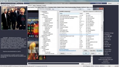

Вот, может поможет

Какого ещё обновления, если на скриншоте версия 1.1.2?

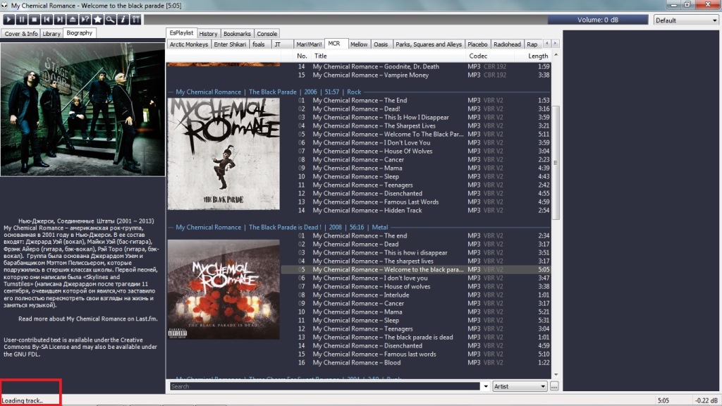

Вот еще, оказывается программа не зависает, а просто долго грузит трек, в левом нижнем углу появляется надпись *Loading track*. Как ускорить? Кто встречался?
