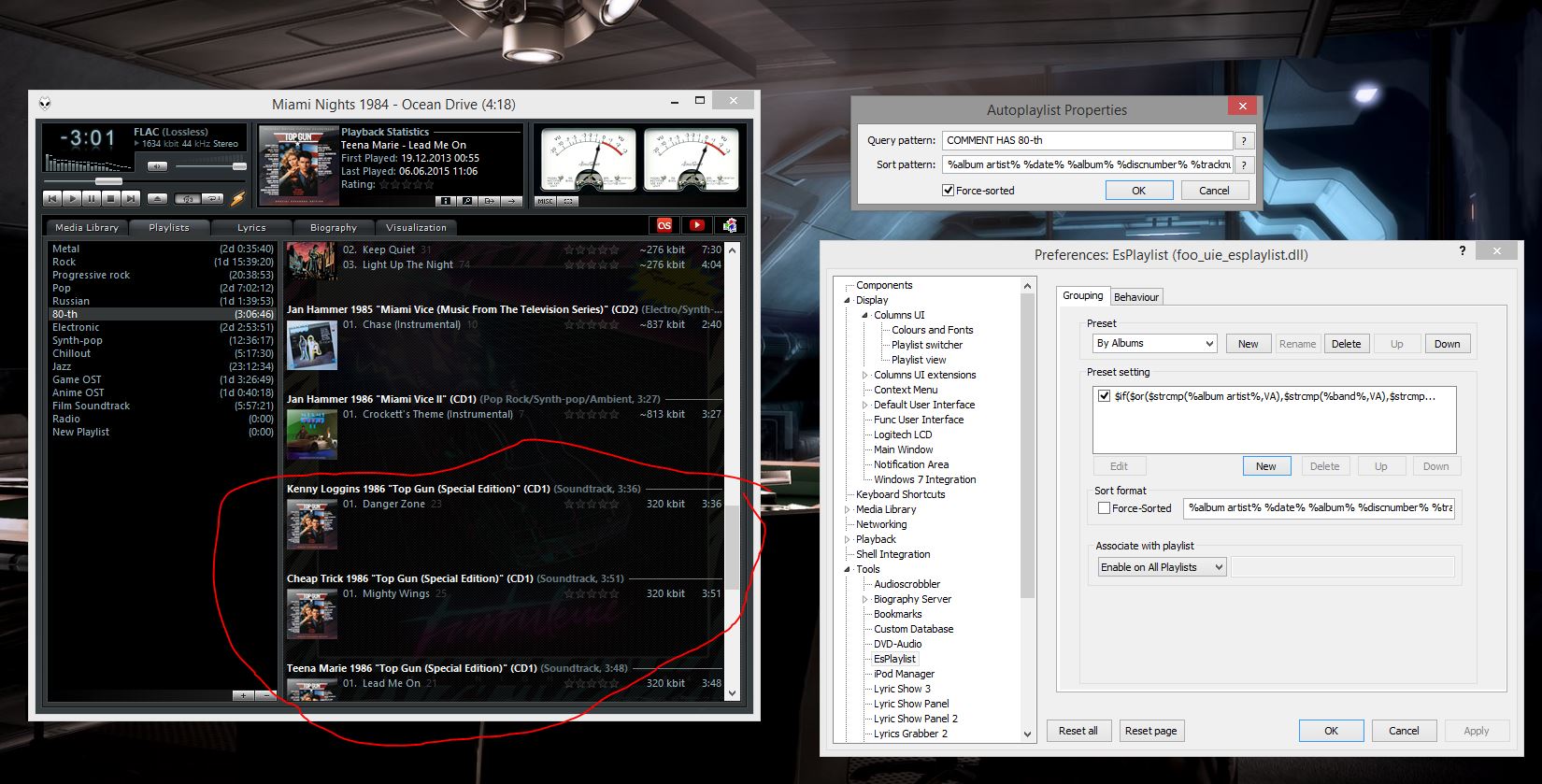

В старой сборке я в свойствах авто-плей-листа прописывал параметры sort pattern и всё было замечательно и выводило именно так, как мне надо. Но в сборке от Алекса данный вариант не работает. Однако есть вариант настройки собственно плей-листа в меню настройки плагина (esplaylist).
Собственно, прошу помощи вот в чём: каким образом мне в этой штуке настроить вывод в нужном мне порядке? Необходимо же в общем-то простая вещица: %album artist% %date% %album% %discnumber% %tracknumber% %artist%

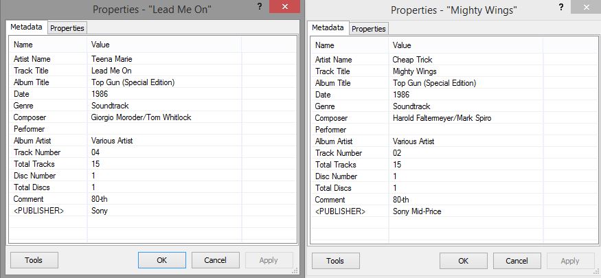

Сейчас же максимум я вижу в плей-листе группировку по артисту и названию альбома. В результате альбомы с несколькими исполнителями превращаются в чёрте что и сбоку бантик. Примерно как на скриншоте.

Сообщение #2 vladj » 19.06.2015, 12:57
Это у тебя сборка, потому нужно теги прописать, определяющие сборку. Тогда каждый трек не будет в шапке.
Выделяешь все треки в сборке этой, правой по ним, Свойства, Метаданные, в Альбом Артист ставишь Various,
в Альбом Тайтл даёшь название своей сборке, ставишь год, общее кол-во треков. Ну и Применить (внизу).
Не трогаешь только вверху артиста и название трека.
Для тренировки и проверки создаёшь быстренько сборку, натаскав несколько треков разных артистов в папку.
Запускаешь папку на воспроизведение и проделываешь то, что выше написано.
После этого в шапке сборки, в плейлисте будет Various и название сборки, треки будут не под шапками, а как обычно.
ИМХО.
Сообщение #3 StalkerJS » 20.06.2015, 00:54
Это я понимаю. Оно так и прописано.
Проблема в том, что конкретно в этой сборке фубара не работает группировка по "Артисту альбома". Я так подозреваю, что она просто не настроена, но свойства авто-плей-листа там банально не подхватываются, а как настроить в плагине эту штуку, я не понял. Поэтому и прошу помощи.

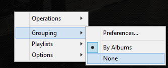

Сообщение #4 Intuki » 20.06.2015, 00:56
При ПКМ по полю плейлиста можно выбрать данную настройку:
Album Artist по умолчанию там распознает для сборников, если прописано VA

Сообщение #5 StalkerJS » 20.06.2015, 09:28
У меня такой строчки вообще нет. :eh: Только by album.

Сообщение #6 Yurnikos » 22.06.2015, 21:02
StalkerJS:У меня такой строчки вообще нет.
Настрой нужное в том окне:
Поставь галку "Preferences", в открывшемся окне заведи %album artist%
применить, после, перезагрузить фу, для запоминания настройки
