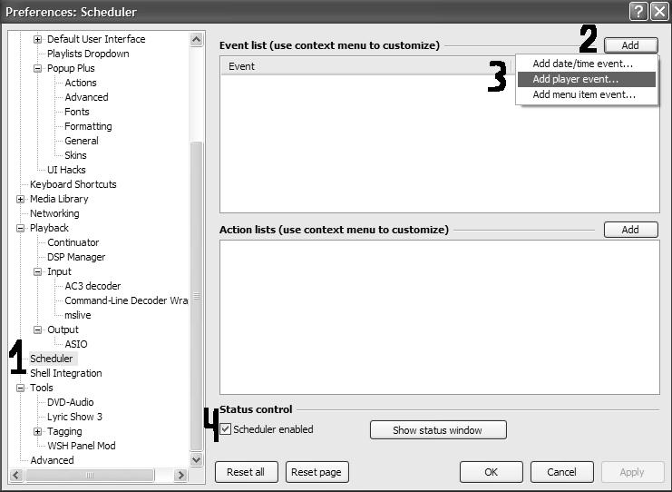

4) Главное окно плейера - File - preferences - Scheduler:
Настраиваем Scheduler:

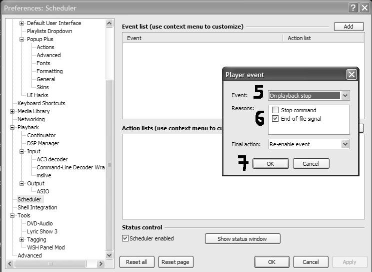

А) Верхнее окно - Add - Add player event
Event - ставим галочку на On playback stop
Reasons - ставим галочку на End-of-file signal - ok

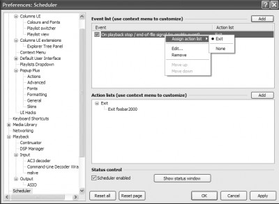

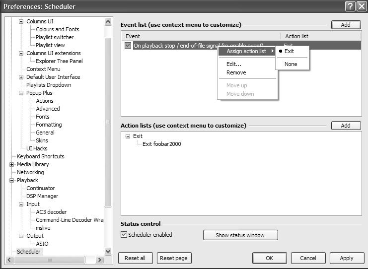

Б) Нижнее окно - Add - Action list's name: (Задаете любое название например Exit)
Нажимаем на название Exit ПКМ - открывается меню - выбираем Exit foobar2000.
Г) Верхнее окно
Нажимаем на название On playback stop/ End-of-file signal (re-enable event)
открывается меню - выбираем - Assign action list - Exit
5) Apply + OK
