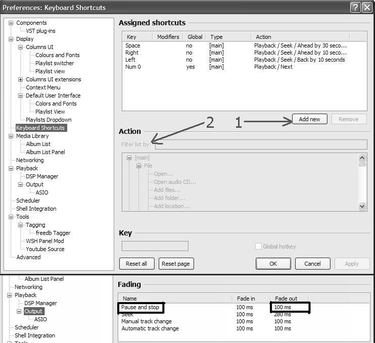

Сообщение #6 simmons » 23.01.2015, 20:22
Теперь понял конкретно что вы хотели:
Это делается так - заходим в File - preferences или нажатием клавиш (Ctrl + P )
1)Keyboard Shortcuts - (1) Add new (2)Filter list by - вписываем stop - назначаем клавишу - Apply - Ok
2)Переходим в Output - pause and stop - назначаем значения fade out - Apply - Ok (при этом значение буфера плейера меняется автоматически с изменением значения fade out).

Сообщение #8 morozow-ru » 24.01.2015, 12:31
Спасибо, это отлично. Работает! :smile:
Но теперь пропадает возможность обычной /без затухания/ паузы и стоп :'( именно поэтому я думал, что можно создать отдельную кнопку, чтобы был выбор: обычный стоп, или стоп с затуханием.
