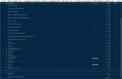

Увидел раздачи с похожей сборкой - реально классно сделано! Но мне и базовой хватит, просто очень хочется добавить колонку с лайком!)
Добавлено спустя 1 час 15 минут:
UPD:
В сборке "Dark Cool by Aliado (04.07.18)" увидел эти самые сердечки, %mood%, судя по всему... Какие нужно компоненты установить в базовый фубар, чтобы их там можно было подключить, подскажи пожалуйста) Если заработает - то на этом мой вопрос будет закрыт и счастья не будет предела)

Получилось, только лукасы добавить не выходит. Все параметры скопировал из сборки выше, но вместо сердечек стоят нолики.
Добавлено спустя 51 минуту 50 секунд:
Всё, разобрался, не сразу заметил столбик "оценка", тепёрь всё есть)
