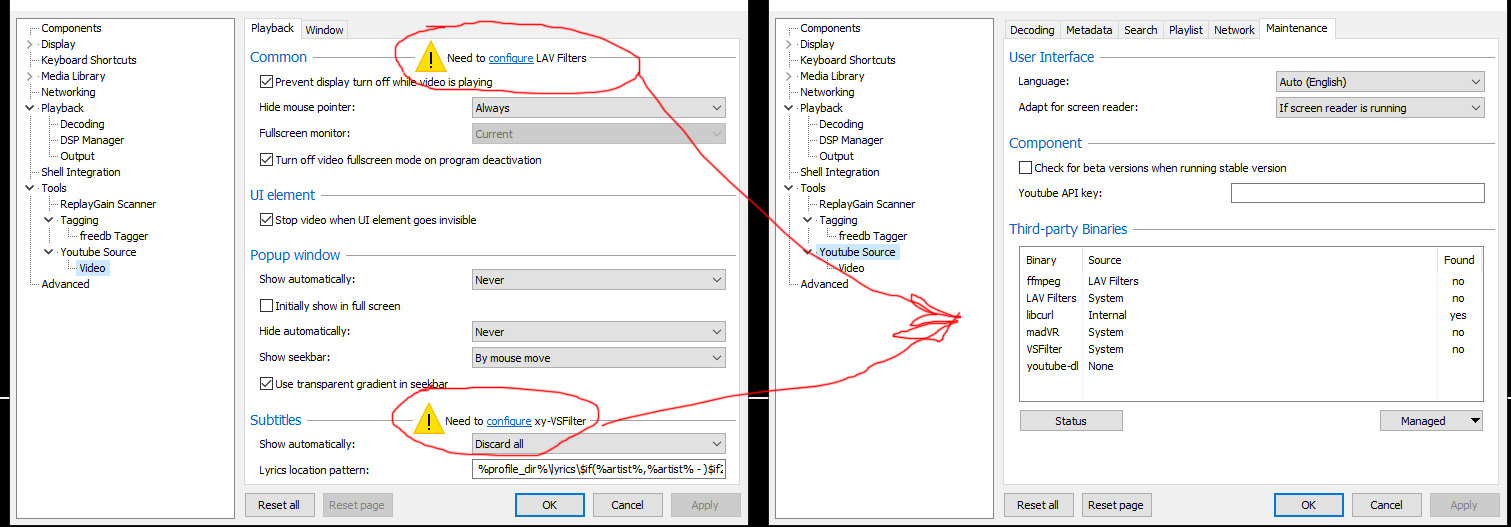

mik, у вас отключено всё,нужно что бы было так

и как их включить ? просит какие-то пути, фиг знает к чему.

Нашёл, надо скачать эти элементы
+ есть на скачку бета версия 3.7.2, которая может исправить некоторые проблемы https://fy.3dyd.com/download/
Подозреваю обновления винды в проблеме.
