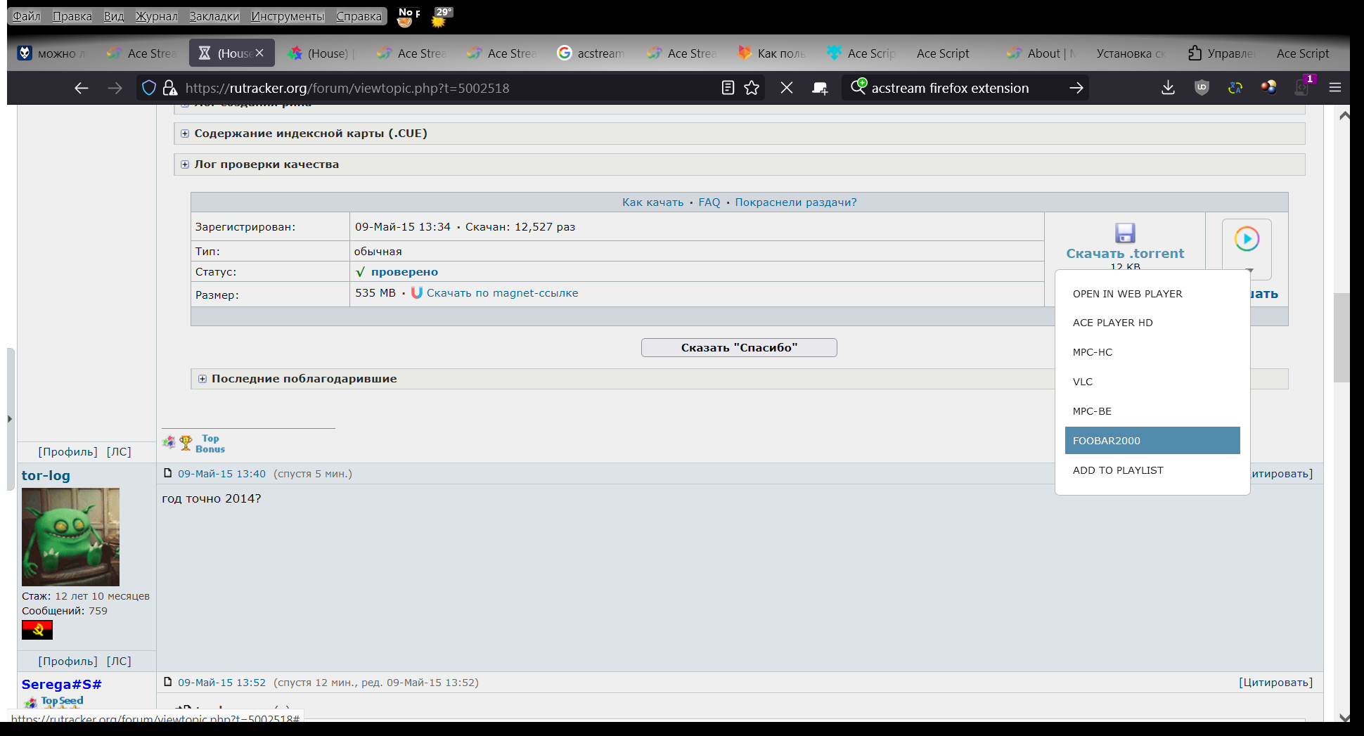

Сообщение #3 Azaza » 19.06.2021, 16:36
Ace Stream и так поддерживает фубар. Фубар должен быть установлен не в портабельном режиме.
Проверил на раздаче с потрековым флаком - работает. В плейлист фубара добавляется только один файл, а когда его воспроизведение заканчивается, он автоматически заменяется на следующий.
