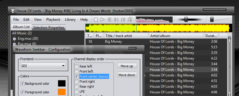

Сообщение #23 vladj » 16.02.2022, 16:49
View > Layout > Enable editing mode/ Правой по плейлисту (он справа) станет синим. Replase UI Element...
в верхней части панели щёлкаем и CUT у нас справа под тулбаром будет пусто. На этом пустом правой и Add Nov элемент, добавляем Splitter (Top-Bottom) и ОК. Появятся две панели, за черту уменьшаем верхнюю прикидывая нужную высоту. По нижней части правой и Add Nov элемент и добавляем Playlist View и ОК.
Получаем вид как на скрине, т.е. внизу плейлист, а выше его пока пусто. В папку компоненты кидаем плагин foo_wave_seekbar.dll и перезапускаем фубар. Снова разрешаем редактирование лайоута, в верхней части где оставили место под вав сик бар Add Nov элемент и добавляем вавформ сикбар, он у нас в самом низу оконца. Ок. View > Layout > и запрещаем режим редактирования сняв галочку. Запускаем любой трек, правой по сикбару и Сonfigure...ля фронтенда выбираем например GDI или Дайрект 2Д ставим все галочки слева и настраиваем цвета. Справа оставляем галочку на фронт центр моно.
Сообщение #24 Fubarist » 17.02.2022, 20:28
Огромное спасибо
