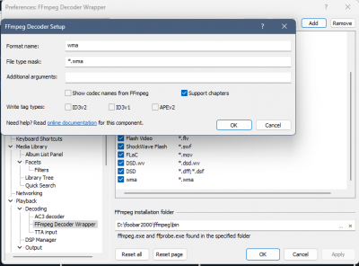

Попались файлы WMA, foobar2000 отказывается их видеть и воспроизводить. Ассоцииации в системе есть. foo_input_wma нету - поискал, не нашел. Как вообще заставить сабж воспроизводить файлы WMA?

Сообщение #3 angry_dog » 03.03.2023, 17:22
imfam, все сделал как на скриншоте в твоем посте - не работает.
Никаких ошибок не показывает, просто чистый плэлист и все

Сообщение #5 Azaza » 03.03.2023, 18:18
Если файлы не кривые и винда не 10 и не покалеченная, то фубар использует системный декодер. Если файлы wma lossless, то на 10 фубар откажется их воспроизводить, т.к. декодер для wma lossless в 10 сломан ( с обычными wma при этом не должно быть проблем). Ну и foo_input_ffmpeg прекрасно работает, да.
angry_dog:все сделал
А точно всё сделал? Надобно ведь скачать ffmpeg и указать путь к его файлам.

Сообщение #6 angry_dog » 03.03.2023, 19:59
Azaza:А точно всё сделал? Надобно ведь скачать ffmpeg и указать путь к его файлам.
Точно сделал. Скачал и указал. Обновил сборку до финала, wma заработали, но сборка "поплыла". Восстановил свою сборку, заменил foo_input_std.dll, сборка заругалась на "кривые" компоненты и не запустилась. Взял foo_input_std.dll из старшей версии и все заработало.
Весь мусор ffmpeg удалил. Все работает. WMA - штатное, декларированное расширение для плеера, работает через штатный плагин foo_input_std.dll
