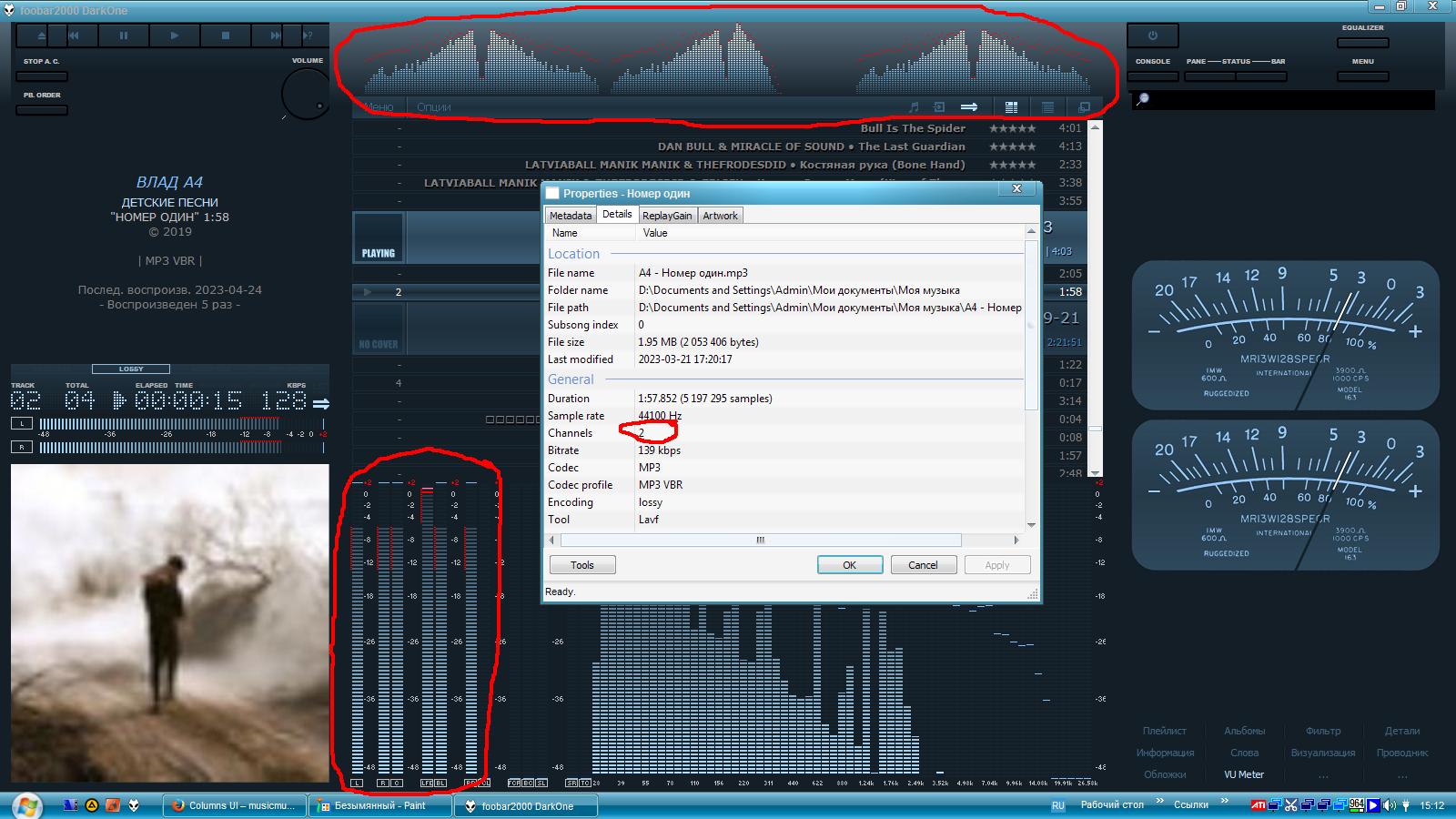

Сообщение #24 ManikManik2011 » 24.04.2023, 15:23
Это нормально что сигнал на визуализациях обработан Channel Mixer-ом? :weirdface: Хотя MP3 VBR в 5.1 таже смешно. :clap:

Сообщение #25 Azaza » 28.05.2023, 21:13
ManikManik2011:Это нормально что сигнал на визуализациях обработан Channel Mixer-ом?
В фубаре все визуализации получают сигнал после DSP.
Репутация: 457
Сообщение #26 ManikManik2011 » 29.05.2023, 15:06
Azaza:В фубаре все визуализации получают сигнал после DSP.
Ааааааа понял, спасибо! :clap:
