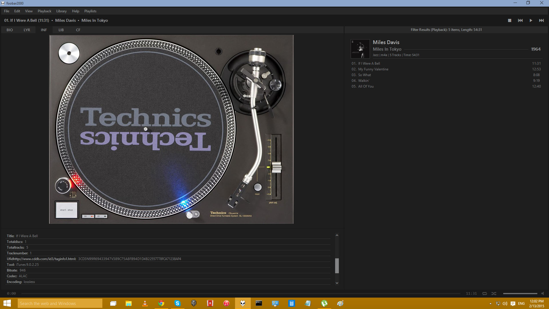

Сообщение #16 iprad » 13.02.2015, 06:04
Добавлено спустя 5 часов 20 минут:
Вертушка слева - просто фото. В отдельной панели. Правая панель - полнофункциональная, на той- же основе, что и левая. На заднем плане - само окно Foobar со скином кассетной деки.
Основа панелей - компонент foo_dockable_panels
iprad M
Репутация: 89
Сообщение #17 toober » 13.02.2015, 13:20
iprad, приветствую!
Скриншот был сделан в tech preview 10-й винды. Потому просьба не удивляться внешнему виду "форточек". С моей точки зрения этот вариант предпочтительней многопанельного интерфйса тем, что представляет собой единое унифициорованное окно с удобной навигацией. Это лично мое представление о том, как должен выглядеть такой скин.
За основу взята тема CaTRoX
Размеры компонентов можно менять для улучшения внешнего вида и удобства использования. Единое окно интерфейса без дополнительных эффектов прозрачности и т.д. с моей точки зрения снизит ресурсоемкость такого скина.
Но в целом же идея у нас одна и та же :clap:

Сообщение #18 iprad » 13.02.2015, 13:53
Компонент foo_dockable_panels создаёт дочерннее Foobar окно, в виде плавающей панели. Т.е. добавляете компонент в свою любимую сборку. Дальше из главного меню вызываем создание новой панели (честно говоря не знаю, сколько их можно создать). Дальше в эту панель вставляем WSH Panel, загружаем код - и вертушка как-бы в отдельном окне. Окно может изменять размер и положение вне зависимости от главного окна Foobar.
Отпадает необходимость в непосредственном редактировании интерфейса сборки-всё как было, так и останется. Универсальный подход. Можно конечно создать новую тему с "вшитой" вертушкой (как на Вашем скрине). Но для тестирования лучше конечно использовать мой вариант. Дальше время покажет

Сообщение #19 toober » 13.02.2015, 14:33
iprad, да, согласен. Для тестирования лучше использовать ваш вариант.
toober
С нами: 10 лет 10 месяцев
Сообщение #20 iprad » 13.02.2015, 17:57
foo_dockable_panels :wink: отлично дружит с аэро и прозрачностью :clap: вот вам и "старичок"...
