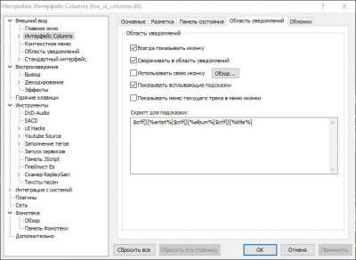

Сообщение #112 Sadovnik Muller » 10.06.2020, 19:38
Камрады, а можно где-нибудь ткнуть, чтоб во всплывающем окошке отображался и исполнитель?
Сейчас показывает только название трека и надпись foobar2000... (трек - foobar2000). Тэги прописаны.
И чтоб два раза не ходить -- это отображение возможно только в одну строку или есть возможность сделать больше строк?
Sadovnik Muller M
С нами: 9 лет 11 месяцев

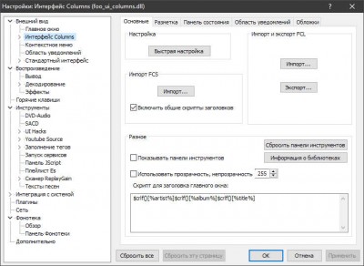

Сообщение #113 MC Web » 10.06.2020, 19:55
Sadovnik Muller, какой скрипт заголовка главного окна прописан в настройках, то и будет отображать.

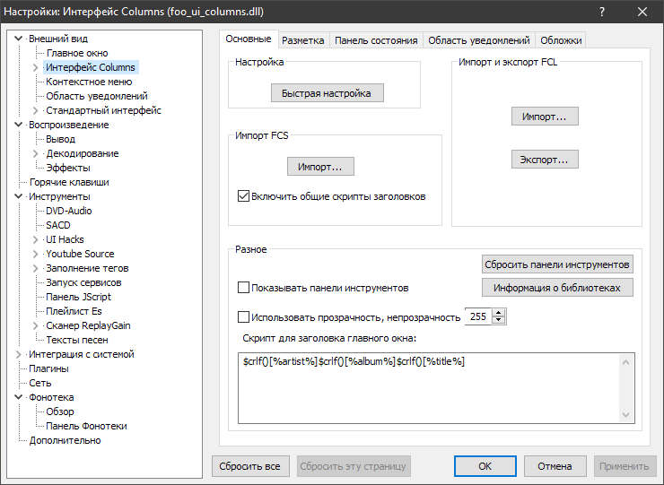

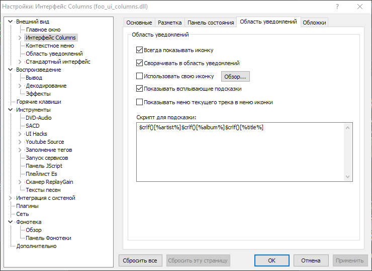

Сообщение #114 SergPuh.68 » 10.06.2020, 20:11
Sadovnik Muller, примерно так $crlf()[%artist%]$crlf()[%album%]$crlf()[%title%]
Можно прописать всё что угодно

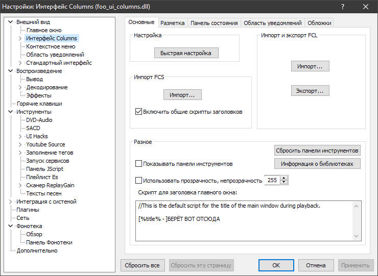

Сообщение #115 Sadovnik Muller » 10.06.2020, 21:28
MC Web, SergPuh.68
Откуда он вообще берет про фубар?
Sadovnik Muller M
Сообщение #116 SergPuh.68 » 10.06.2020, 21:46
Отсюда

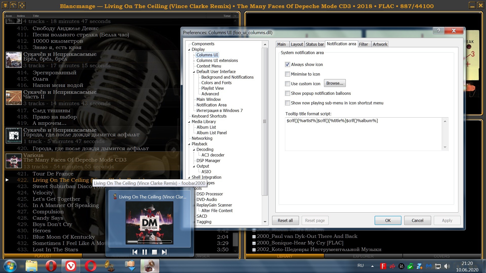

Сообщение #117 Sadovnik Muller » 10.06.2020, 21:54
SergPuh.68
Получилось с исполнителем.
А перенос этой строки в окне возможно сделать, т.е. исполнитель -- первая строка, трек -- вторая?
Sadovnik Muller M
Сообщение #118 SergPuh.68 » 10.06.2020, 21:57
Sadovnik Muller, скорей всего нет,нужно ядро взламывать :nervious:
