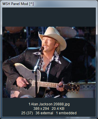

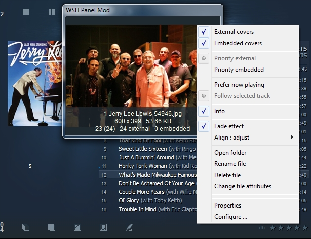

Сообщение #1056 kgena_ua » 10.07.2016, 09:37
Get Covers (Artwork)
version "01072016"
Ранее наблюдалось торможение на картинках с большим разрешением, особенно при включении fade эффекта.
Что сделал. После "события" уменьшаю все картинки применительно к размеру окна панели (массив images).
Изменения коснулись функций
function get_covers()
и
function next_image(d).
Изменил время в function fader_timer()
на 50 мс, соответственно увеличил
Всякие мелкие доработки, уже не помню.

                external.push(name);
                covers_external[i] = null;
        for (i in covers_external) {
            var name = covers_external[i];
            if (get_file_name(name).toLowerCase() == album.toLowerCase()) {
        if (external.length == 0){
                if (name.match(/.*(cover|front|folder|album).*\.(jpg|jpeg|gif|png)$/i )) {
            if (typeof(covers_external[i]) == 'string' ) external.push(covers_external[i]);
function get_covers_from_dir(array, dir) {
    while (!e.atEnd()) {
        var name = e.item().Name;
        if (name.match(/\.(jpg|jpeg|png|gif|bmp|tiff)$/i)) {
            array.push( e.item().Path );
        e.moveNext();
function get_file_name(n) {
    if (!n) return;
    var file_name_ext = n.substr(n.lastIndexOf("\\") + 1, n.length);
    var file_name = file_name_ext.substr(0, file_name_ext.length - 4);
    return file_name;
function next_image(d){
    if (d < 0) {covernumber = covernumber <= 0 ? covers.length - 1 : covernumber = covernumber - 1};
    if (d > 0) {covernumber = covernumber >= covers.length - 1 ? 0 : covernumber = covernumber + 1};
    /*if (typeof covers[covernumber] == 'object' ) {
        g_img = covers[covernumber];
        g_img = resize_image(gdi.Image(covers[covernumber]));
    g_img = images[covernumber];
function resize_image(img){
    if (!img) return;
    var scale_w = ww / img.Width;
    var scale_h = wh / img.Height;
    //var scale = Math.min(scale_w, scale_h);
    var scale = Math.max(scale_w, scale_h);
    var nww = img.Width * scale;
    var nwh = img.Height * scale
    temp_gr.SetSmoothingMode(2);
    CollectGarbage();
    return temp_bmp;
    temp_bmp.Dispose();
    temp_gr = null;
    temp_bmp = null;
function paint(gr){
    if (g_img){
        gr.DrawImage(g_img, size.x, size.y, size.width, size.height, size.cx, size.cy, size.cwidth, size.cheight, 0, covers.length > 0 ? fader : nocover_transparent);
    if (covers.length == 0 && nocover){
        try {
            nc_img = gdi.Image(nocover_path);
            gr.DrawImage(nc_img, size.x, size.y, size.width, size.height, size.cx, size.cy, size.cwidth, size.cheight, 0, nocover_transparent);
        } catch(e) {};
function draw_set(gr){
    if(set_cycle){
        gr.GdiDrawText("auto cycle:   " + txt_cycle, b_font, b_color, 0, 20, ww, wh, DT_CENTER | DT_WORD_ELLIPSIS );
function draw_info(gr){
    var text_h = gr.CalcTextHeight("00", font);
    var text_y = wh -  text_h * 3 - 5;
    if(info){
        !set_cycle && gr.FillSolidRect(0, text_y - 5, ww, wh - text_y + 5, RGBA(getRed(bgcolor),getGreen(bgcolor),getBlue(bgcolor),transparent));
        if (covers[covernumber]) {
            if (typeof covers[covernumber] != 'object'){
                cover_name = covers[covernumber].substring(covers[covernumber].lastIndexOf("\\") + 1);
                cover_width = gdi.Image(covers[covernumber]).width;
                cover_height = gdi.Image(covers[covernumber]).Height;
                cover_size = fso.GetFile( covers[covernumber]).size;
                if (cover_size > 1024 * 1024){
                    cover_size =  Math.round(cover_size / 1024 / 1024 * 100) / 100 + " MB"
                } else if (cover_size > 1024){
                    cover_size = Math.round(cover_size / 1024 * 100 ) / 100 + " KB"
                    cover_size = cover_size + " Bytes";
                cover_size = "   " + cover_size;
            if (typeof covers[covernumber] == 'object'){
                cover_name = "embedded";
                cover_width = covers[covernumber].width;
                cover_height = covers[covernumber].Height;
                cover_size = "";
            gr.GdiDrawText(cover_name, font, b_color, 0, text_y, ww, wh, DT_CENTER | DT_WORD_ELLIPSIS );
            gr.GdiDrawText(cover_width + " x " + cover_height + "" + cover_size, font, b_color, 0, text_y + text_h, ww, wh, DT_CENTER | DT_WORD_ELLIPSIS );
            info_text = covernumber + 1 + " (" + covers.length + ")   " + external.length + " external   " + embedded.length + " embedded";
            gr.GdiDrawText(info_text, font, b_color, 0, text_y + text_h * 2, ww, wh, DT_CENTER | DT_WORD_ELLIPSIS );
    if (!g_img) {
        gr.GdiDrawText("no image", font, a_color, 0, 0, ww, wh, DT_SINGLELINE | DT_CENTER | DT_VCENTER | DT_WORD_ELLIPSIS );
    if (typeof covers[covernumber] != 'object' ) {
        if (covers[covernumber]) WshShell.run( '"' + covers[covernumber] + '"' );
    if (!delay && !ShiftDown && covers.length > 1){
        delay = true;
        fdelay();
        next_image(delta);
    if (ShiftDown) {
    window.SetCursor(32649);
    window.SetCursor(32512);
function fdelay(){
        delay = false;
    }, 200);
function on_key_down(vkey) {
    if (vkey == 16){
        set_cycle = true;
        dis_set();
function set_cycle_timer(){
        step =  set_cycle || file_operation ? 0 : step + 1;
            if ( covers.length > 1) next_image(1);
            step = 0;
    }, 1000 );
function dis_set(){
    dis = 0;
        if (set_cycle) {
            dis++;
            if(dis == 1) {
                set_cycle = false;
    }, 1000 );
var ftimer;
function fader_timer(){
    fader = fader + fade_step;
        if (fader >= 255) {
            fader= 255;
            window.ClearInterval(ftimer);
    }, 50 );
function change_filename(){
    var c_file_name = get_file_name(covers[covernumber]);
    var nl = "\" + chr(10) + \"";
    var input_box_text = nl + "Enter new file name";
    var n_file_name = input_box(input_box_text, c_file_name, "Foobar 2000");
    if (n_file_name) {
        try {
            var dir = covers[covernumber].replace(/\\([^\\]*)$/g, '');
            var ext = covers[covernumber].replace(/(.*)\.([^\.]*)$/,'$2');
            fso.MoveFile( covers[covernumber], dir + "\\" + n_file_name + "." + ext );
            get_covers();
            for (var i = 0; i < covers.length; i++) {
                var name = covers[i];
                if (get_file_name(name) == n_file_name) {
                    covernumber = i;
        } catch(e) {}
    file_operation = false;
function delete_file(){
    var source = covers[covernumber];
    var button_type = is_read_write(source) ? 0x3 : 0x5;
    var icon_type = is_read_write(source) ? 0x20 : 0x10;
    var second_button_is_default = 0x100;
    var btn = WshShell.Popup("Delete file:\n\n" + source, 0, "Foobar 2000", button_type + icon_type + second_button_is_default);
    switch (btn) {
    case 6:
        try{
            fso.DeleteFile(source);
            covernumber = covernumber == covers.length - 1 ? 0 : covernumber;
            get_covers();
        } catch(e) {}
    case 2:
    case 7:
    case 4:
        delete_file();
function change_file_attributes(){
    var txt = is_read_write(source) ? "file is \nREAD-WRITE" : "file is \nREAD-ONLY";
    var button_type = 0x3;
    var icon_type = 0x40;
    var btn = WshShell.Popup(source + "\n\n" + txt + "\nchange file attributes ?", 0, "Foobar 2000", button_type + icon_type);
    switch (btn) {
    case 6:
        try{
            var file = fso.GetFile(source);
            file.Attributes = is_read_write(source) ? 33 : 32;
        } catch(e) {}
    case 2:
    case 7:
    vbe.Language = 'VBScript';
function is_read_write(f){
    if(fso.FileExists(f)) {
        var file = fso.GetFile(f);
        var file_attributes = file.Attributes;
        return file_attributes == 32 ? true : false;
function on_size(){
function calc_img_size(img){
    switch(align_mode) {
   case 0: // adjust
        var sw = ww / img.Width;
        var sh = wh / img.Height;
        var s = Math.min(sw, sh);
        var x = 0;
        var y = 0;
        var width = img.Width * s;
        var height = img.Height * s;
        var cx = 0;
        var cy = 0;
        var cwidth = img.Width;
        var cheight = img.Height;
        var x = 0;
        var y = 0;
        var cx = 0;
        var cy = 0;
    case 2: // adjust top - left
        var x = 0;
        var y = 0;
        var cx = 0;
        var cy = 0;
   case 3: // centre
      var dr = ww / wh;
      if (sr < dr) {
         var r = img.Width / ww;
         var cheight = wh * r;
         var cx = 0;
         var r = img.Height / wh;
         var cwidth = ww * r;
         var cy = 0;
        var x = 0;
        var y = 0;
        var width = ww;
        var height = wh;
   case 4: // centre - top
      var dr = ww / wh;
      if (sr < dr) {
         var cy = 0;
         var cx = 0;
         var cy = 0;
        var x = 0;
        var y = 0;
        var width = ww;
        var height = wh;
   case 5: // stretch
        var x = 0;
        var y = 0;
        var width = ww;
        var height = wh;
        var cx = 0;
        var cy = 0;
    size.x = x + p_margin;
    size.y = y + p_margin;
    size.cx = cx;
    size.cy = cy;
    size.cwidth = cwidth;
    size.cheight = cheight;
    return size;
    MF_ENABLED = 0x00000000;
    MF_GRAYED = 0x00000001;
    MF_SEPARATOR = 0x00000800;
    _menu.AppendMenuItem(MF_ENABLED, 10, "External covers");
    _menu.CheckMenuItem(10, set_external);
    _menu.AppendMenuItem(MF_ENABLED, 11, "Embedded covers");
    _menu.CheckMenuItem(11, set_embedded);
    _menu.AppendMenuItem(MF_ENABLED, 20, "Priority external");
    _menu.AppendMenuItem(MF_ENABLED, 21, "Priority embedded");
    _menu.CheckMenuRadioItem(20, 21 , set_priority + 20);
   _menu.EnableMenuItem(set_priority + 20, 1);
    _menu.AppendMenuItem(MF_ENABLED, 30, "Prefer now playing");
    _menu.AppendMenuItem(MF_ENABLED, 31, "Follow selected track");
    _menu.CheckMenuRadioItem(30, 31 , selection_mode + 30);
   _menu.EnableMenuItem(selection_mode + 30, 1);
    _menu.AppendMenuItem(MF_ENABLED, 40, "Info");
    _menu.CheckMenuItem(40, info);
    _menu.AppendMenuItem(MF_ENABLED, 50, "Fade effect");
    _menu.CheckMenuItem(50, fade_effect);
    _firstgroup.AppendTo(_menu, MF_ENABLED, "Align : " + align_mode_a[align_mode]);
    _firstgroup.AppendMenuItem(MF_ENABLED, 60, align_mode_a[0]);
    _firstgroup.AppendMenuItem(MF_ENABLED, 61, align_mode_a[1]);
    _firstgroup.AppendMenuItem(MF_ENABLED, 62, align_mode_a[2]);
    _firstgroup.AppendMenuItem(MF_ENABLED, 63, align_mode_a[3]);
    _firstgroup.AppendMenuItem(MF_ENABLED, 64, align_mode_a[4]);
    _firstgroup.AppendMenuItem(MF_ENABLED, 65, align_mode_a[5]);
    _firstgroup.CheckMenuRadioItem(60, 65, align_mode + 60);
    _firstgroup.EnableMenuItem(align_mode + 60, 1);
    var MF_ = covers[covernumber] && typeof covers[covernumber] != 'object' ? MF_ENABLED : MF_GRAYED;
    _menu.AppendMenuItem(MF_, 70, "Open folder");
    _menu.AppendMenuItem(MF_, 71, "Rename file");
    _menu.AppendMenuItem(MF_, 72, "Delete file");
    _menu.AppendMenuItem(MF_, 73, "Change file attributes");
    //_menu.AppendMenuItem(MF_ENABLED, 100, "Reload");
    _menu.AppendMenuItem(MF_ENABLED, 110, "Properties");
    _menu.AppendMenuItem(MF_ENABLED, 120, "Configure ...");
    switch (ret) {
    case 10:
        set_external = set_external == 0 ? 1 : set_embedded == 0 ? 1 : 0;
        window.SetProperty("external", set_external);
        get_covers();
    case 11:
        set_embedded = set_embedded == 0 ? 1 : set_external == 0 ? 1 : 0;                ;
        window.GetProperty("embedded", set_embedded);
        get_covers();
    case 20:
        set_priority = 0;
        window.SetProperty("set_priority", set_priority);
        get_covers();
    case 21:
        set_priority = 1;
        get_covers();
    case 30:
        selection_mode = 0;
        on_item_focus_change();
    case 31:
        selection_mode = 1;
    case 40:
        window.SetProperty("info", !info);
        info = window.GetProperty("info");
    case 50:
    case 60:
    case 61:
    case 62:
    case 63:
    case 64:
    case 65:
        align_mode = ret - 60;
    case 70:
      if (covers[covernumber] && typeof covers[covernumber] != 'object') WshShell.run( '"' + covers[covernumber].substring(0, covers[covernumber].lastIndexOf("\\")) + '"' );
    case 71:
        file_operation = true;
        change_filename();
    case 72:
        delete_file();
    case 73:
        change_file_attributes();
    case 100:
        //window.Reload();
    case 110:
        window.ShowProperties();
    case 120:
        window.ShowConfigure();
    _menu.Dispose();
    return true;

var align_mode = window.GetProperty("align mode", 0);
var p_margin = window.GetProperty("margin", 0);
var file_operation = false;
var delay = false;
var set_cycle = false;
var cycle_timer, step = 0;
var dis_timer, dis = 0;
    paint(gr);
    draw_set(gr);
    draw_info(gr);
    gr.GdiDrawText( "", gdi.Font("Arial",12, 0), b_color, 10, 0, ww, wh, DT_LEFT | DT_WORD_ELLIPSIS );
var metadb;
function on_playback_stop() {
    switch (selection_mode) {
    case 0:
    case 1:
       metadb = fb.GetFocusItem();
    if (metadb){
        dir_name = fb.Titleformat("$directory_path(%path%)").EvalWithMetadb(metadb);
        album = fb.Titleformat("%album%").EvalWithMetadb(metadb);
        if (dir_name != old_dir_name || album != old_album){
            covernumber = 0;
            get_covers();
            old_dir_name = dir_name;
            old_album = album
function get_covers() {
    g_img = null;
    get_external_covers(dir_name);
    get_embedded_covers();
    embedded = set_embedded == 1 ? embedded : [];
    external = set_external == 1 ? external : [];
    covers = [];
    if (set_priority == 0) {
    //_menu.AppendMenuItem(MF_SEPARATOR, 0, 0);
