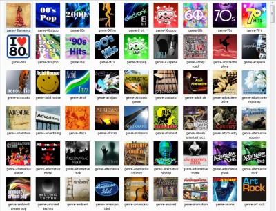

MC Web, для примера, дайте название, и в каком плейлисте.
Хочу поделиться файлами png, может кому пригодится.
http://rgho.st/7hG5bpRdB

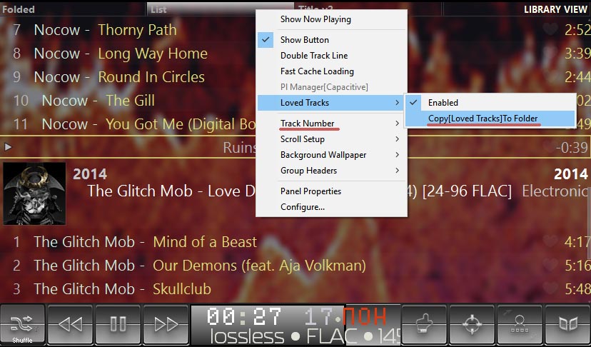

В плейлисте добавил два новых пункта :
Copy[Loved Tracks]To Folder
Выдеяем трек и при отметке "сердечком" будет скопирован в папку (по умолчанию d:\Loved Tracks\) и
Track Number (выбор отображения нумерации) .
