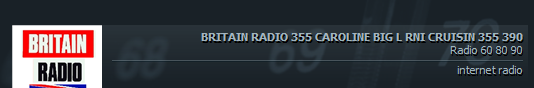

seriousstas, да я просто решил попробовать сделать лого в ELP, просто добавил несколько символов в replace, а то есть такое радио, где %title% выдает такое
.......... ((BRITAIN RADIO 355 )) ............. Caroline, BIG L, RNI, Cruisin, 355, 390,
имя файла будет

Сообщение #1264 kgena_ua » 31.10.2016, 23:17
seriousstas:но нам ведь не название рассматривать ,а картинку
seriousstas, полностью согласен.
Только так я решил убить двух зайцев. Например название станции в плейлисте.
Для
Будет так
AHAPXICT, приветствую.

Сообщение #1267 kgena_ua » 01.11.2016, 00:00
seriousstas,
$trim($replace($replace($replace($replace($replace(%title%,*, ,|, ,\, ,:, ,", ,<, ,>, ,-, ,?, ,/, ,., ,'(', ,')', ,',', ,_, ,!, ,),     , ),    , ),   , ),  , ))
