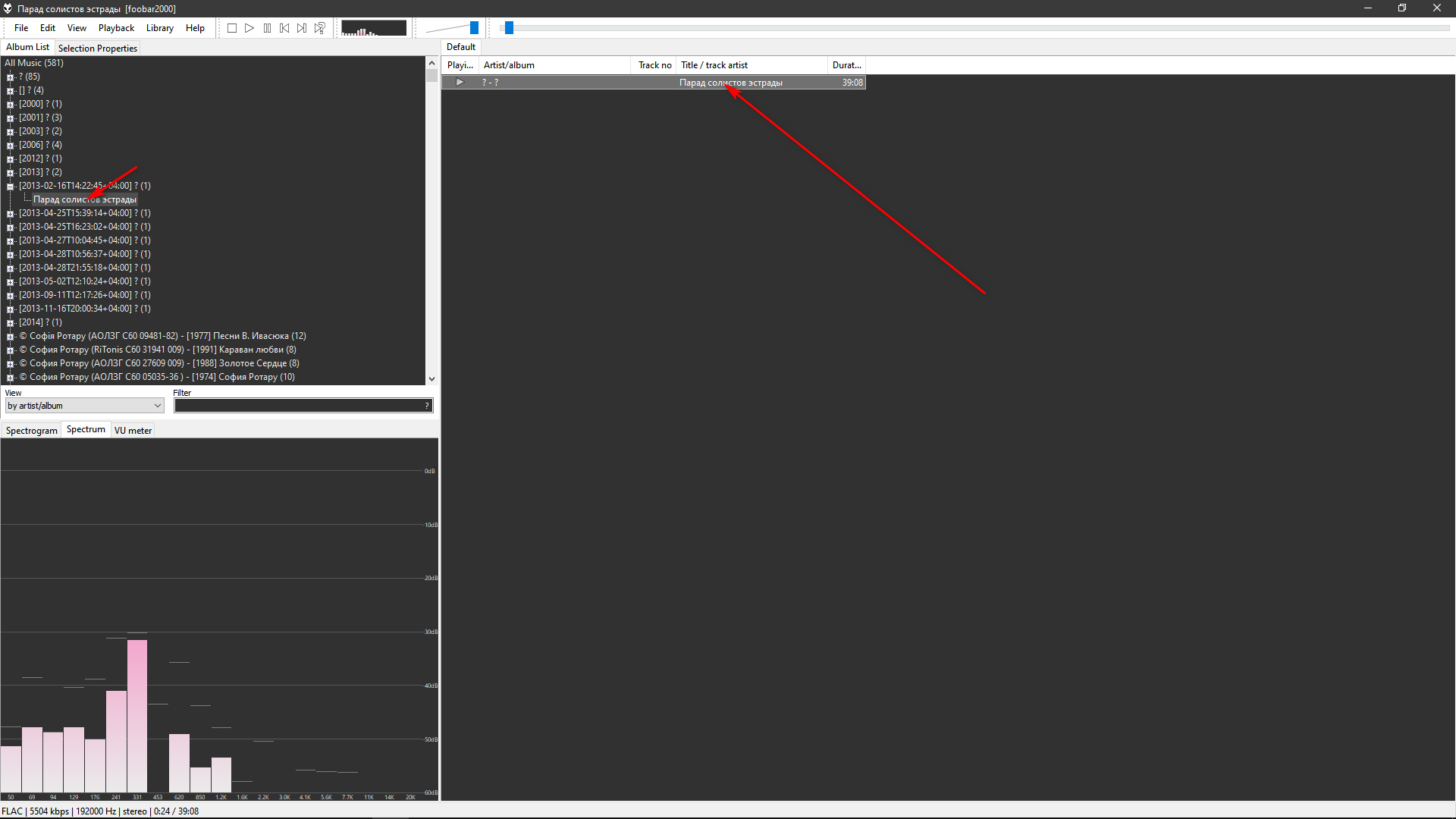

Ребят,помогите советом кто знает.
В некоторых релизов,что видны в фубаре по центру и справа,треки из одного и того же альбома отображаются раздельно а не цельно, а некоторые собраны вместе.Предполагаю,что это связано с тегами в самих альбомах.Если это так,можно как-то настроить фубар так,чтоб все треки каждого по отдельности альбома были собраны,как на втором скрине?Просто, отображались собранные треки в каждых альбомах,что в папках находятся независимо от тегов?
Для уточнения,теги править мне не сложно.Дело в том,что многие релизы скачанные с разных источниках, идут на отдачу по торренту,изменить в них ничего не могу.
Заранее спасибо!

Сообщение #147 SergPuh.68 » 21.07.2021, 11:00
pipon, в зависимости какую сборку вы используете вам нужно посмотреть как настроены группировки.Я так подозреваю вам подойдёт Без группировки.
С нами: 7 лет 6 месяцев
Сообщение #148 vladj » 21.07.2021, 11:30
pipon:треки из одного и того же альбома отображаются раздельно а не цельно, а некоторые собраны вместе
Для устранения этого в сборке обязательно должен быть плагин foo_cuefilter и прописаны для этого сборника теги одинаково (не в раздаче, а в библиотеке),
т.е. на верхнем скрине выдели ВСЁ, правой по выделенному и в свойствах правится всё кроме названий треков, в исполнителе прописать various, как прописано на альбоме нижнего скрина.

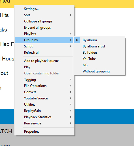

Сообщение #149 pipon » 21.07.2021, 21:09
SergPuh.68, vladj, спасибо что откликнулись.
vladj, установил foo_cuefilter.Посмотрите пожалуйста на скрине.Вы это имели ввиду?Если да,то таким образом меняется и сами метаданные в файлах что в папках.Или я что-то не то понял?
pipon
С нами: 5 лет
Сообщение #150 MC Web » 21.07.2021, 21:47
Для плейлиста NGP отключить группировку.
Сообщение #151 pipon » 21.07.2021, 21:58
MC Web, у меня этой опции - Плейлист (NGP) вообще нет...
pipon
С нами: 5 лет
Сообщение #152 vladj » 21.07.2021, 22:08
pipon:Вы это имели ввиду?Если да,то таким образом меняется и сами метаданные
Сделай папку, накидай туда треков несколько, пропиши в свойствах выделив их все, нельзя менять только исполнителя и название трека, нижние 4 строки я вообще всегда очищаю, не забываем щёлкнуть по пустому месту и Применить. Суть в том, что в библиотеке у нас теги пропишутся одинаковые поэтому в шапке название альбома, а треки будут без шапок. Ну и затем посмотри как это отразилось на метаданных в самой папке. У меня ощущение, что в папке с музыкой ничего не меняется. А даже если и меняется, то прежде чем делать такую раздачу, нужно всё привести в порядок, что-бы скачавшие от тебя не наступили на те-же грабли.
С нами: 16 лет 5 месяцев
Сообщение #153 MC Web » 21.07.2021, 22:15
pipon, она появится, если foobar2000_1.4+ и foo_ui_columns_1.6.
Сообщение #154 pipon » 21.07.2021, 22:31
vladj,попробовал,меняются и метаданные в папках :(
vladj, А даже если и меняется, то прежде чем делать такую раздачу, нужно всё привести в порядок
Согласен,только это чужие раздачи,выбора нет.
Ладно,оставлю так как есть.Спасибо всем за ваше участие.

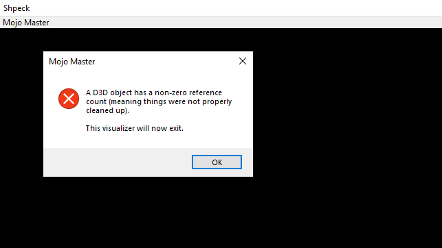

Сообщение #157 koshingg » 23.07.2021, 03:21
Hi, MC Web! Можете ли вы поделиться этим визуальным набором? Каждый раз, когда я пробовал, выдает ошибку в foobar, это не работает. Вы его модифицировали? заранее спасибо
Добавлено спустя 7 часов 46 минут:
Я имел в виду плагин vis_MojoMaster. Извините, я перевожу с помощью гугла.
Добавлено спустя 27 минут 15 секунд:
Это ошибка, которая появляется foobar 1.6.6.

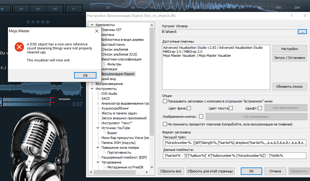

Сообщение #158 MC Web » 23.07.2021, 12:28
koshingg, попробуйте расположить папку Plugins (с плагином vis_MojoMaster) и файл winamp в корневой папке foobar2000, в настройках shpeck указать к ним путь.
Проверено на foobar2000 1.5.5 с виртуальным диском на foo_ui_hacks. Т.к. более поздние версии foobar2000 1.5.5+ меня не интересуют, то на них не проверял.
Сообщение #159 koshingg » 23.07.2021, 13:11
MC Web , Я пробовал с 1.5.5, но не работает. Спасибо за попытку помочь
