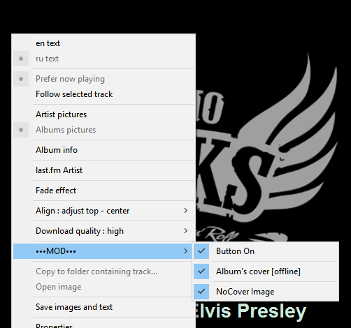

Сообщение #1445 seriousstas » 24.11.2016, 04:23
Ок - я уже МОД допилил :smoke: Всё переделал - это уже другой мод )) проверил в машине сегодня - все поет, переключает, выводит .. Сейчас видео сбацаю .

// @name "Biography Text & Album Info & Picture. www.last.fm"
// @author "kgena_ua"
// @version "16112016"
Скачать с ЯД
•Перенёс дополнения в меню в отдельную строку .
•Исправил нажатие кнопок после рестарта (запоминают все позиции) .
•Переделал показ Кавер/Ноу кавер через проверку наличия объекта (typeof ... "object") .
•Добавил условий для запуска цикла при старте скрипта (ранее приводило к подёргиваниям , если нечего зацикливать)
•Заголовок (размер) изменяется при переходе в показ инфо альбомов .
•Автопереключение с приоритетом теперь и для Album Info . Например ставим язык рус. если есть покажет рус. - нет eng. и наоборот .
На видео - автопереключение картинок и текста + дополнения (кавер-ноукавер) из меню .
Цикл времени - через отдельную кнопку .
Зум текста - Ctrl+колесо мыши .
Последний раз редактировалось seriousstas 24.11.2016, 06:49, всего редактировалось 2 раз(а).

Сообщение #1446 AHAPXICT » 24.11.2016, 05:49
Подожди, ты что-то не то залил на яндекс, в меню нет ...MOD...
Сообщение #1447 seriousstas » 24.11.2016, 06:03
:hi: Обновил (нужно почистить рабочий стол ))

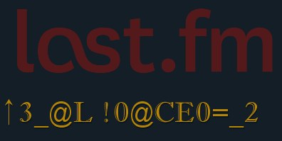

seriousstas:Дело в одном (или дабл) символе cпереди . Что-то типа : []. Добавь его и продолжай слушать музыку
Дело не в символе спереди, а в кодировке, т.е. в этой ячейке не символ, а все что угодно...
AHAPXICT:MC Web, при всём уважении. Бросай, эти, свои эксперименты! Всё же подробно расписано, что для чего и почему.
Да я уже и не экспериментирую, у меня все устаканилось, работает прекрасно и пока без проблем, а то о чем писал здесь - это для китайских иероглифов (расширение фильтрации), можно и другие добавить, если надо. После небольших исправлений и заголовок Исполнитель в биографии выводит без кастраций, т.е. как написано в теге.
Пока всем доволен.

Сообщение #1450 MC Web » 24.11.2016, 16:40
seriousstas:это обычный символ ..
Для наглядности, небольшой пример того что там может быть и это далеко не все:
Пример
