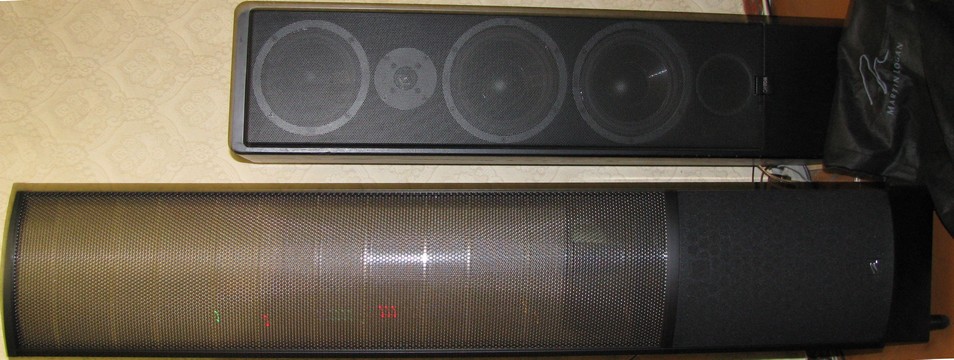

Сообщение #169 onv » 31.12.2012, 02:10
copah:Знаю. Ван дер Клей такое ставит в свои Пантеоны:
На такое не поднялся, ограничился решением попроще
Сайт почему-то положил картинку набок, ну да бог с ним.
Балалайка оказалась больше, чем ожидал, рядом с ней мои кантоны какими-то дохлыми полочниками выглядят. Паршиво, что частоты кроссоверов не совпадают, 500 и 300, в лоб за 5 минут НЧ звено от кантонов к логанам снизу не присобачишь, придется возиться изрядно. Так что пока статика остается непеределанной. Ну что, как мерять коэффициент будем, целиком с бубнилкой, или лезть вовнутрь отшибать кроссовер ? Если откусывать, то это уже только после праздников, надо будет 6-омные эквиваленты сначала намотать, ну и т.д.

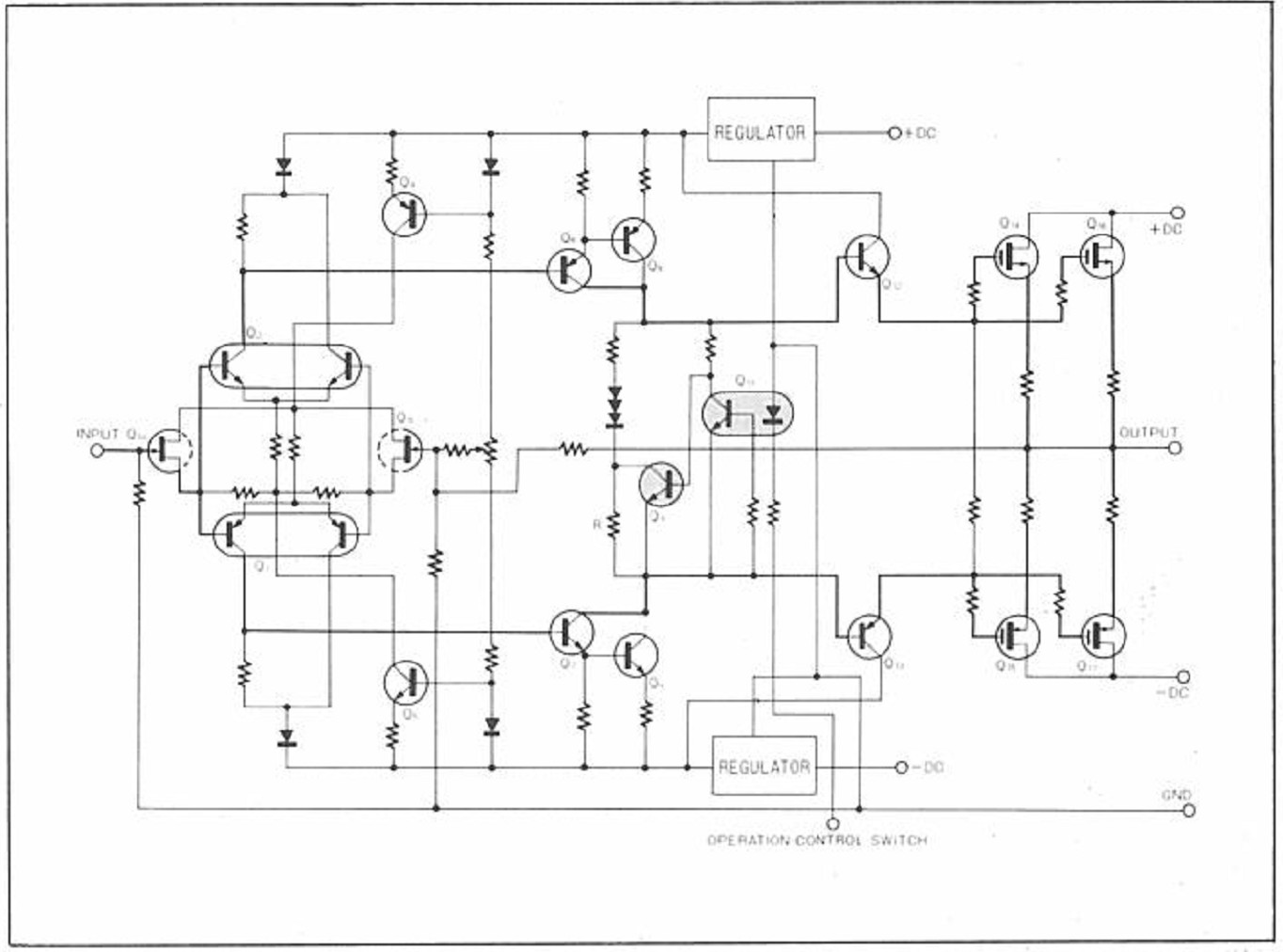

copah:Меня это натолкнуло на мысль, что для ламповой техники с трансформатором на выходе можно очень серёзных результатов добиться. Ибо это там самое тухлое место, и то как играет акустика в большей степени зависит от функции импеданса по отношению к частоте.
Отож. Я с вопросом, какой мощник подсунуть статике, тупо завис. С одной стороны, хочется просто отдать ей ватт 40 в классе А, что-нибудь типа Accuphase p260, с другой при таких раскладах демпинг-фактор будет "шо попало", и при Z=1 Ом / 20кГц выглядит, мягко говоря, немного по-дебильному.
onv M

Сообщение #175 onv » 26.01.2013, 23:40
P.S. Все, разобрался.
Итог
Итог:
.................. Dual CV1462 .......... Accuphase P260
Canton ............... 0,12 ..................... 0,11
ML .................... 0,28 ..................... 0,22
Class AB и Class A - никакой разницы, вообще. Это радует.
У дюала, естественно, никакого класса А и близко нет, это плоды больного воображения дюаловцев, обычная комплементарная sanken-овская парочка C2581/A1106
У Accuphase две пары полевичков впараллель, тоже комплементар, хитачевский комплект 2SJ49/2SK134, это, конечно, не 300-я серия, где по 10 пар биполяров запараллелено
