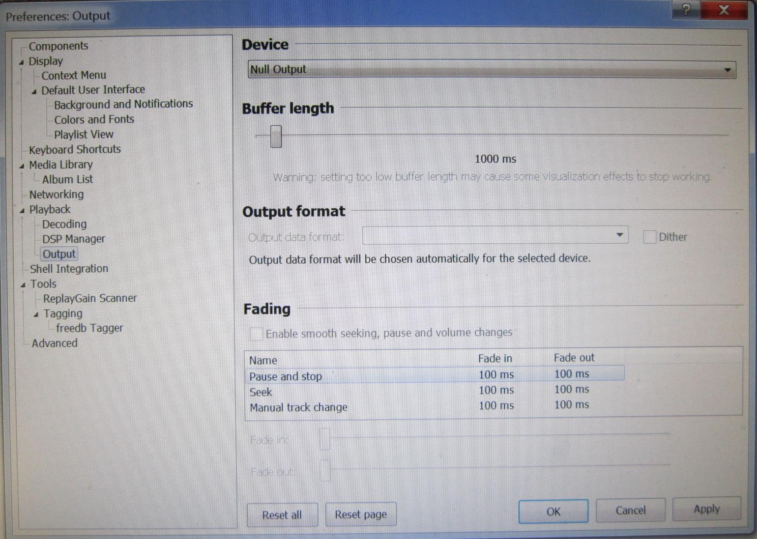

Сообщение #164 matss » 29.10.2021, 10:41
Здравствуйте ! Установил пробную бесплатную версию FOOBAR2000 v 1.6.8 beta6, не получается настроить её. Транспорт amanero combo384 to i2s, цап Ah-D6 v2. На ПК - Windows7 32-bit/64-bit. Вот такая картинка, как настроить дальше не пойму.

Сообщение #165 vladj » 29.10.2021, 12:33
До того как заюзать фубар ннужно настроить выход в самой винде. Панель управления Звук, в окне настроек правой по пустому, стаим галочки показывать отключенные и отсоединённые. Если с драйверами всё нормально, то в окне настроек увидим свой цап. По остальным устойствам правой и Отключить, а своё устройство настраиваем, отключаем эффекты и галочки на монопольный режим. В винде всё. В фубар ставим плагин wasapi. В настройках выхода увидишь свой цап.
Сообщение #166 matss » 29.10.2021, 14:15
При этом должен быть подключён транспорт с ЦАП ? Спасибо ! буду разбиратся.

Сообщение #167 matss » 01.11.2021, 17:59
В настройках Foobar2000 - Device(Устройство) выставил Amanero techologies USB driver 1.0.56 в Preferens - Components: Playback - Output - нет пункта ASIO не пойму как его настроить ? Для Цап мне нужен формат PCM/DSD.

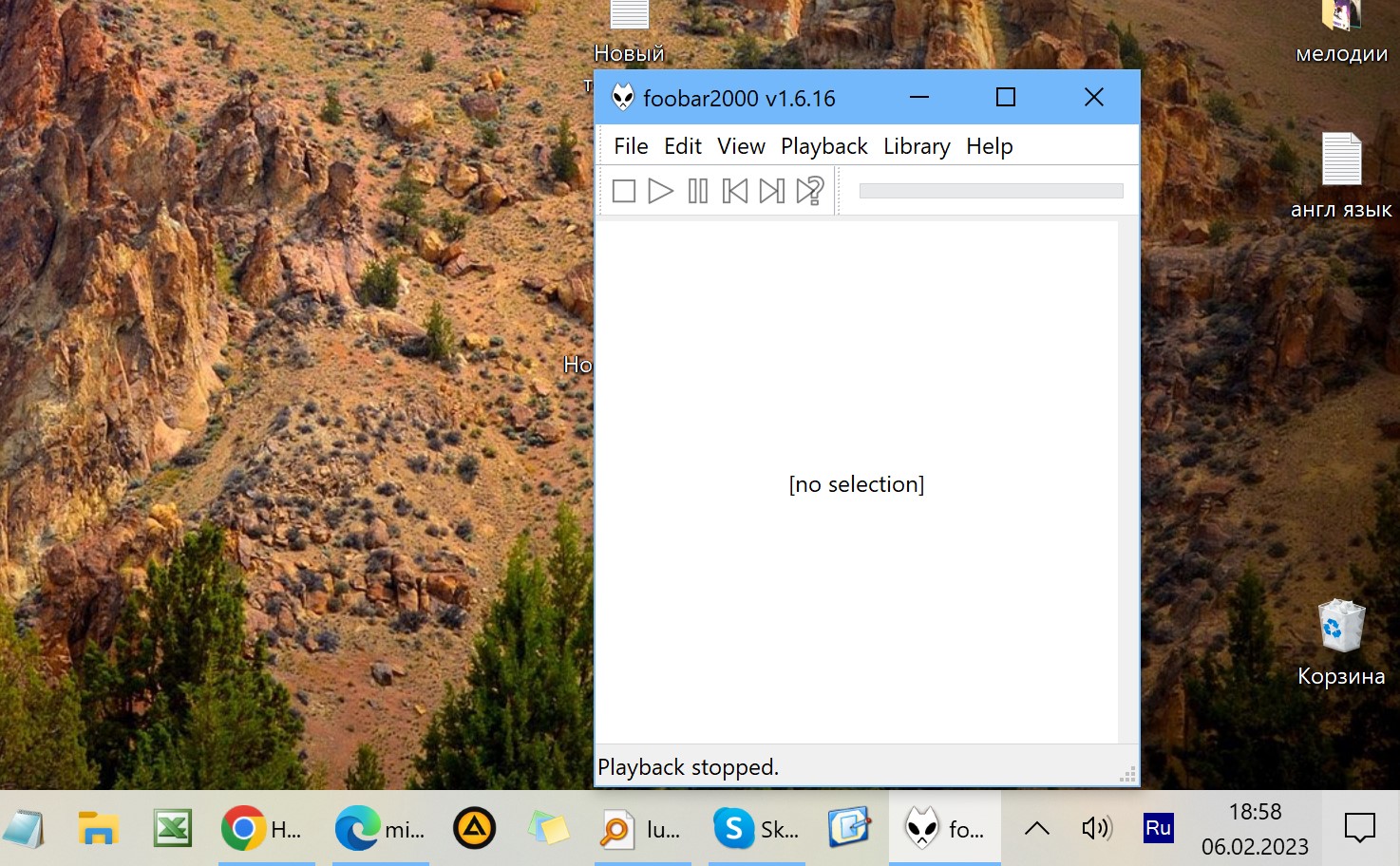

Сообщение #170 Типарх » 06.02.2023, 19:00
Как! Вроде задача простая но в "интуитивно понятном" не понять.
Есть две папки.
Хочу иметь возможность их проигрывать по раздельности в зависимости от настроения, в рандоме, они не пересекаются, и чтобы запоминалось место окончания.
Не могу понять, упоминаются какие-то плейлисты.
Как это сделать?
Мой проигрыватель выглядит как на снимке -на нем скан обложки если играет, пока ничего не могу проиграть, нажимаю добавить и выбираю папку и ничего не играет
Что это вообще такое? Выбирается адд фолдер? жму уголок воспроизведения и ничего не происходит
Есть проигрыватель, который НЕ ИГРАЕТ подсовываемые ему папки! Что не нажимай при этом. Как сделать чтобы он хоть что-то проигрывал!

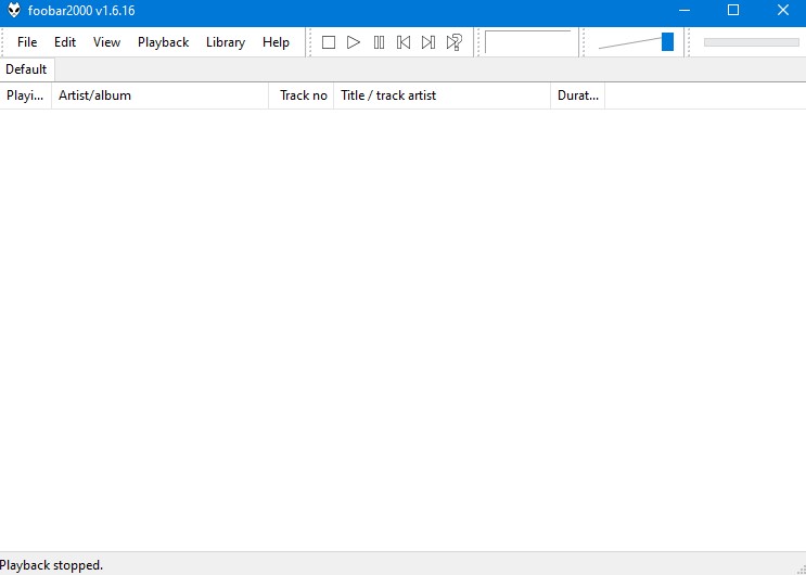

Сообщение #171 LUR » 07.02.2023, 20:00
Типарх, вы скачали где плеер с официального сайта или сборку? если скачаете с официального сайта, то такого не будет, просто будет дефолтный плейлист туда и тянете, у вас на скрине вобще не окно плейлиста) где-то накосячили ручками.
Вот как выглядит дефолтный фубар:
Репутация: 424
Сообщение #172 4foo » 08.02.2023, 16:19
Типарх:нажимаю добавить и выбираю папку и ничего не играет
Чтобы сразу "играло" нужно выбирать пункт "File->Open..." (или жать Ctrl+O), а не "адд фолдер".
4foo
С нами: 4 года 4 месяца
Сообщение #173 Типарх » 11.02.2023, 15:20
LUR:вы скачали где плеер с официального сайта или сборку? если скачаете с официального сайта, то такого не будет, просто будет дефолтный плейлист туда и тянете, у вас на скрине вобще не окно плейлиста) где-то накосячили ручками.
Скачал с официального сайта.
Плейлист мне вообще зачем? Нужно видеть исполнителя и название песни проигрываемой на момент, и так же видеть обложку пластинки. Нажал и пошла проигрываться папка с десятком тысяч треков. То есть на виду окно с обложкой носителя музыки и строчка с данными трека.
PS В нижней строчке данные трека, этого достаточно
Так-то разобрался, выяснилось этот проигрыватель невозможно заставить иметь еще папку для проигрывания с запоминанием места последней остановки.
То есть музыка заключена в 2 папки у меня, хотелось бы иметь возможность то ту, то эту слушать и каждый раз с последним прослушиваемым треком. Казалось бы элементарно но у меня не получилось такое сделать несмотря на рекламу проигрывателя как "Могет ВСЁ" и "Настраивается ВСЕ"

Сообщение #174 4foo » 11.02.2023, 21:50
Типарх:Плейлист мне вообще зачем?
... у меня не получилось такое сделать несмотря на рекламу проигрывателя как "Могет ВСЁ" и "Настраивается ВСЕ"
Перестань себя мучить. Фубар просто не для тебя. В официальном FAQ-е написано:
Unlike winamp (and mediamonkey), there is no special "now playing" playlist in foobar; the foobar way of doing things is to play playlists.
