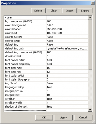

В новой версии Biography Text & Album Info & Picture. www.last.fm
Будет возможность выставлять пользовательские цвета.
Добавлено отображение информации об альбоме:
Нет, MC Web, у меня под XP не работает.
Добавлено спустя 4 часа 2 минуты:
MC Web, пока не адаптируйте скрипт Biography под себя, будут дополнительные изменения (дополнительные функции).

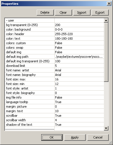

Сообщение #1719 kgena_ua » 03.03.2017, 12:19
version "01032017"
Добавлено:
- установка пользовательских цветов - фон (color: background), заголовок (color: header), текст (color: text) - меню Properties;
- переключение между системным цветом и пользовательским - пункт меню colors: custom, меню Properties;
- два пункта в меню для выбора порядка отображения (загрузки) альбомов: самые популярные (most popular) и дата релиза (release date);
- отображение кол-ва слушателей, кол-ва композиций и года релиза для альбома;
- индикация выбранного языка при переключении. Включается/отключается - пункт меню Properties language tooltip.
Для светлых тем пункт меню Properties shadow of the text по умолчанию отключен.
Скрипт не совместим со старыми версиями в плане имен загружаемых файлов.

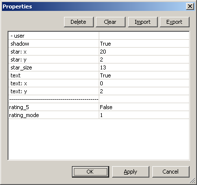

Сообщение #1720 kgena_ua » 03.03.2017, 23:08
Обновил скрипт для рейтинга, добавил поддержку для DUI.
// @name "Rating & File attributes"
// @author "kgena_ua"
// @feature "v1.4"
// @feature "watch-metadb"
// foo_playcount.dll required

var rating = 0, TAGrating, DBrating, nrating = 0;
var rating_mode = window.GetProperty("rating_mode", 0);
var rating_5 = window.GetProperty("rating_5", false);
var x_text = window.GetProperty(" text: x", 0);
var y_text = window.GetProperty(" text: y", 2);
var text = window.GetProperty(" text", true);
var x_star = window.GetProperty(" star: x", 20);
var y_star = window.GetProperty(" star: y", 2);
var star_size = window.GetProperty(" star: size", 13), offset = star_size + 3;
var shadow = window.GetProperty(" shadow", true);
var file, file_path = "", file_ext = "";
var file_attributes, readwrite;
var read_only = false, cue_file = false, stream = false;
var g_drag = false;
var on_mouse = false;
var tooltip_stale = false;
