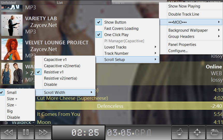

JS Smooth Playlist автора Br3tt
Модифицировал под разные нужды :
• Сортировка папками (есть и дефолтная)
• Скрол поверх плейлиста (настройки его размеров из меню MOD)
• Любимые треки (вместо рейтинга с возможностью копирования при выделении в свою папку)
• Подготовлен под тач панели (можно отключить)
• Показ логотипов радио .
Что добавлено в v12 :
• Все для Zaycev.Net (сортировка, нумирация, картинки) :
Универсальная строка для Display :
$if(%length%,B:\[b]Logos[/b]\%album artist%.*,B:\Radio Logos\%title%.*)
те логотипы кладем в foobar2000\Logos\
• Запуск трека одним кликом (отключаемый)
• Кнопка с названием плейлиста задаёт режимы Shuffle Random Repeat (при первом нажатии всегда Default) по кругу
Находится в правом верхнем углу
• Изменения в оформлении, сортировке для разный типов треков, радиостанций
• Изменения под новый движок JScript Panel 1.2.X
скачать

Сообщение #1844 seriousstas » 05.05.2017, 01:14
JS Smooth Playlist Sort_folders ss_Mod v12.1
Несколько фиксов по работе менеджера и скрола в разных режимах .
Теперь можно пользоваться встроенным создателем плейлистов в режиме "Disable" в настройках скрола (когда отлючено движение списка мышью) .
Как все это выглядит :
Напомню, зум всех элементов : CTRL+колесо мыши
