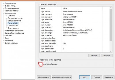

Сообщение #1908 kutuzof » 29.07.2017, 18:12
sergey007619,
Попробуй в настройках убрать галочку
Репутация: 303
С нами: 10 лет 1 месяц
Сообщение #1909 sergey007619 » 29.07.2017, 18:25
kutuzof,
галочка по умолчанию не стоит. Пробовал ставить, ничего не меняется, убрал.
sergey007619 M
С нами: 9 лет 2 месяца

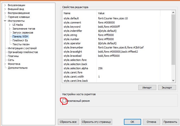

Сообщение #1920 LUR » 29.07.2017, 22:48
sergey007619, есть такое. в моей сборке затесался баг в виде того, что надо залезть и изменить самому в настройках WSH Panel Mod: Menu\File\Preferences\Tools\WSH Panel Mod --> Safe Mode Снять галочку
