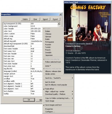

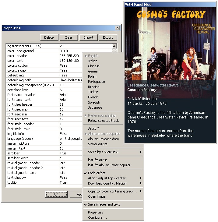

Biography, Albums, Similar artist info. www.last.fm
version 06102017
выбор языка - left mouse (или left mouse + Shift) double click на тексте (меню, настройки в меню свойства);
размер шрифтов - Shif + mouse wheel на тексе или заголовке текста (выбор шрифта и стиля в меню свойства);
передвижение текста - при нажатой left mouse button;
спрятать текст - mouse mbtn dblclk на заголовке;
смена изображения - mouse wheel на изображении;
установка интервала переключения изображения - Shift + mouse wheel на изображении;
выбор: артист, ильбомы артиста или похожие исполнители - left mouse double click на изображении (меню);
дополнительные настройки - меню свойства.

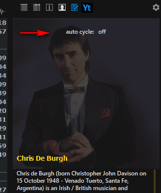

Sorry, why do I see "auto cycle:off". I did not find in Properties.
musikomaniak F
Откуда: Paris (France)
С нами: 9 лет 1 месяц
Сообщение #1964 kgena_ua » 09.10.2017, 19:20
musikomaniak:why do I see "auto cycle:off". I did not find in Properties
Shift button is pressed.
"img interval setting - Shift + mouse wheel on the img": off - 5 - 10 - ... - 60 (sec)
Сообщение #1965 musikomaniak » 09.10.2017, 19:28
Ok. Thanks. I made for 50 (sec)

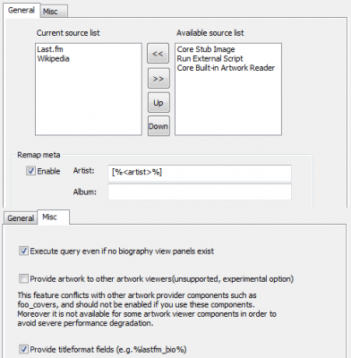

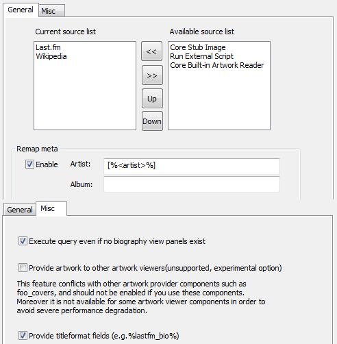

MC Web, какие именно пункты?
С нами: 11 лет 3 месяца
Сообщение #1970 MC Web » 13.10.2017, 16:48
Aliado_71, да я сейчас не помню, что то связанное с запросами, может еще какие то.
Их там немного, можно методом ТЫКА определить... :hi:

Aliado_71:какие именно пункты?
Посмотрел, у меня настройки такие
Хотя может это уже не совсем актуально, т.к. скрипт Biography & Albums & Similar artist info. www.last.fm выводит информацию об "похожих артистах".

MC Web,
меню Свойства
left , senter, right
Добавлено спустя 21 минуту 31 секунду:
MC Web, стр.45
var t_aligment = {
    "left"   : DT_VCENTER | DT_LEFT | DT_NOPREFIX,
    "right"  : DT_VCENTER | DT_RIGHT | DT_NOPREFIX,
    "center" : DT_VCENTER | DT_CENTER | DT_NOPREFIX
var f_header_1 = window.GetProperty(" text aligment : header 1", "left");
var f_header_2 = window.GetProperty(" text aligment : header 2", "left");
var f_text = window.GetProperty(" text aligment : text", "left");
