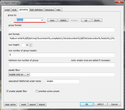

Сообщение #33 K-GEN » 07.11.2009, 08:59
Всем привет! У меня тоже вопрос - в свойствах ELPlaylist на вкладке groupping у меня два "пресета" default и singles, никак не могу реализовать переключение между ними скажем через кнопку (не получается вывести команду), приходится переключаться через контекст, вопрос такой - возможно ли это? Заранее спасибо.
Последний раз редактировалось K-GEN 07.11.2009, 09:01, всего редактировалось 1 раз.

Сообщение #34 Izotop » 07.11.2009, 10:59
2K-GEN
Перелопатил все, доступные для меня, способы вызова  пресетов-скриптов из ELP, но не нашел никакой возможности повесить их на отдельную кнопку. (недоступный для меня -- это вызов на уровне программного кода :-[)
Может кто-то встречал как это сделать - отпишитесь.
P.S. Компонент находится в стадии разработки--- будем надеятся что реализуют и такую возможность непосредственно через меню Foobara View-->ELPlaylist (вкладка то существует, но Script и Group by нету в ней), а потом на кнопку повесить - уже не составит труда.
Если бы кто авторам компонента написал об этом пожелании (я бы и сам написал --- да мой разговорный английский сильно хромает :-()

Сообщение #35 K-GEN » 07.11.2009, 11:40
У меня тоже английский не ахти, может все-таки у кого нибудь получилось? Функция была бы полезной.
K-GEN
С нами: 19 лет 7 месяцев
Сообщение #36 MaФ » 07.11.2009, 12:25
Авторам уже написано http://www.hydrogenaudio.org/forums/index.php?s=& ... c=62133&view=findpost&p=655710 Если очень хочется такую кнопку, можно сделать переключение между 2мя ELPlaylistами.  *даун*

Сообщение #37 K-GEN » 07.11.2009, 12:31
MaФ:Авторам уже написано http://www.hydrogenaudio.org/forums/index.php?s=& ... c=62133&view=findpost&p=655710 Если очень хочется такую кнопку, можно сделать переключение между 2мя ELPlaylistами.  *даун*
*ну* че-то я не подумал об этом, спасибо за идею  *пыво*
