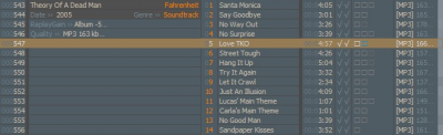

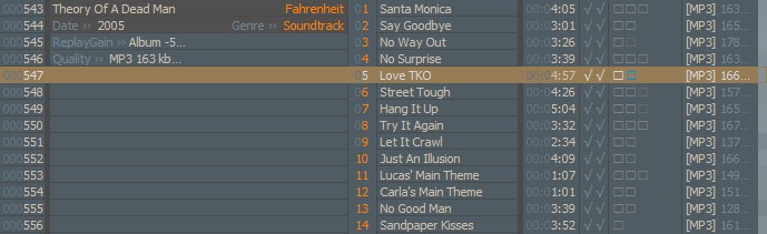

Сообщение #36 evil » 04.04.2007, 04:42
Выкладываю плейлист и окошко fileinfo

Сообщение #37 Максим » 04.04.2007, 13:20
evil
Не сразу я понял в чём дело ;-). Скрины помогли.
Определение альбома у тебя сработало отлично.
VA не определилось. Ты используешь тег VARIOUS для этого, а я же ищу в начале названия папки символы VA или VA- и ищу в теге ALBUM ARTIST слова Various, Various Artists, VA. Поэтому у тебя 2 варианта, можешь в Album Artist написать Various или Various Artists или VA. А можешь изменить название папки на VA-Fahrenheit.
А вот определение по тегам VARIOUS, VA я добавлю. Забыл я о них. ;-)
