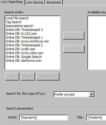

Rik:Прописал еще с десяток DB и синхронизировал с каким то модом похожим на MiniLyrics.
Rik, а можно подробнее и со скринами.

sergey123:да ну, а как насчет русских?
Парень Металл слушает,на кой ему русские тексты если их и так можно без труда понять....а зарубежные Металюги порой так споют что понятно только половину(хотя если с английским порядок то может и все поймешь или почти все).К тому же Русские и так без труда находятся....Ария,Эпидемия,Пилот мало ли их а тексты есть и найти их можно легко.
Добавлено спустя 6 минут 33 секунды:
Брата в Гарварде у меня жаль нет но я и так c часа полтора промучавшись смог прописать несколько DB да и до кучи Mini Lyrics зарегистрированную поставил.Благо автор в личке подсказал.Все ок меня устраивает.
kgena_ua вас что интересует?Как DB прописать?

Koala. Да, интересует какие еще кроме

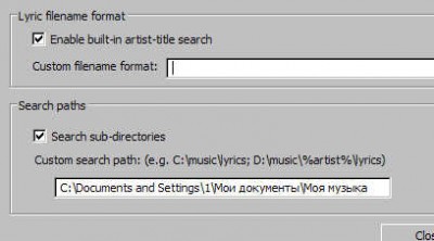

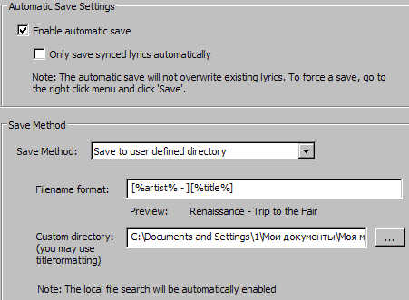

Здравствуйте. Подскажите пожалуйста, где копать. Как мне кажется LSP, у меня работает не так, как должно. Как я понимаю, он должен сначала искать текст в сети, автоматом сохранить там, где указанно в настройках, и во время следующего поиска, по быстрому найти там, где он сам его положил. (Так у меня работал минилирикс). Вместо этого он автоматом не сохраняет, а сохраняет только после приказа из контекстного меню текстовой панели, и после переоткрытия панели начинает долгий поиск заново, в сети кажется, хотя потом, когда текст появится, в контекстном меню появляется пункт "Open file location" и это та самая папка которую я указал в настройках, и в которую текст сохранился.
Пряник
С нами: 11 лет 10 месяцев
Сообщение #26 vladj » 09.11.2014, 14:10
Думаю это издержки того, что музыка на системном разделе, фубар там-же наверное. Что-бы прописать автоматом текст в системный
раздел, на это нужно разрешение, в данном случае разрешение наверное автоматом не даётся, но поскольку работа ведётся от админа,
при приказе вручную текст прописывается. Для проверки автосохранения попробуй подключить обычную флешку и путь сохранения
переписать на неё. Если будет сохранятся, то нужно дать разрешение на автодопуск записи в папку системного раздела, имхо.
PS. держать пользовательские данные, музыку, игрушки, фото на системном разделе "моветон", т.е. не рекомендуется.
Никто не заставляет фубар инсталлировать в системный раздел, инсталлировать на пользовательский и не будет лишней возни
с разрешениями, настройки хранить не в системном разделе, в Мои Документы, а в папке фубара...совет на будущее :smile:

alex52:лирики закачивается сотнями, я их постоянно удаляю
Почему тогда просто не запретить в настройках сохранение ? Подкачивать и показывать будет по
каждому треку, даже и при прослушивании инет станций, сохранять не будет.

vladj:−Непрочитанное сообщение #31 vladj » Сегодня, 09:27 alex52 писал(а):лирики закачивается сотнями, я их постоянно удаляю
Да потому что это лишняя возня, да и иногда просматриваю английские тексты, а как накопится много, то и удаляю.
Обычно плагины распаковываются с именем архива, и всегда признавались, но скачанный с http://www.hydrogenaud.io \foo_uie_lyrics3-0.4.5 не признавался, пока не удалил название до \foo_uie_lyrics3
Как все таки фубар признает плагины - по их наличию в папке \foobar2000\user-components\ или по специальным названиям папок?
А признанный, как и обновленный с фубара, lyrics3-0.4.5 сразу приводит к крэшу (а прежний без проблем). Послал отчет, и если кто понимает, прилагаю его ниже
