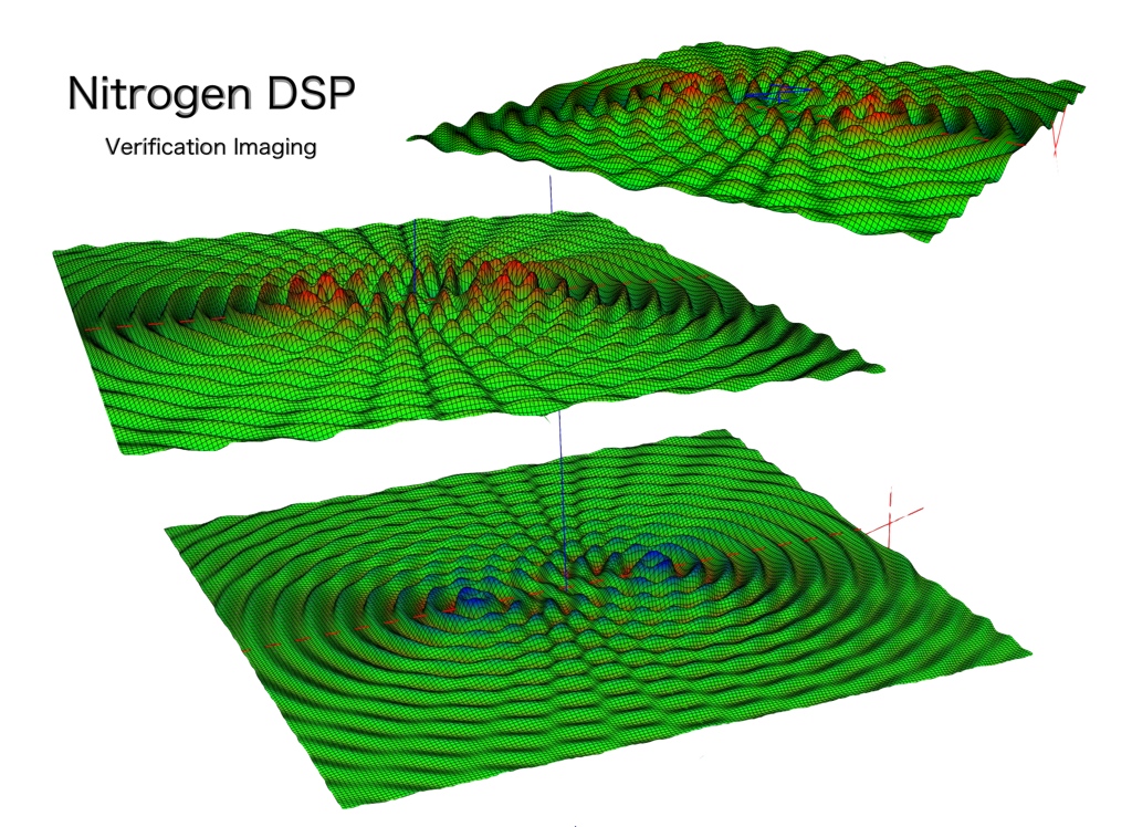

Сообщение #26 copah » 03.04.2013, 15:43
В ходе исследований получилась такая-вот картинка, которой было бы грех не поделиться ;-)
Надо сказать, картинка очень оптимистичная ;-)
