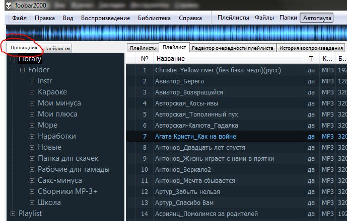

vladj,Я этот эксплорер только сегодня поставил чтоб потестить., а Вы сразу о интерфейсе заговорили.,Экспорер уже удалил, так как решил с Library Tree :beer: , до этого пользовал( список альбомов)но он в колумн, открывается отдельным окном что не очень удобно.Library Tree- понравился быстрым откликом.Папки с названием 01-АБВГ,2-ДЕЖЗ и т.д, назвал так потому что легче ориентироваться.

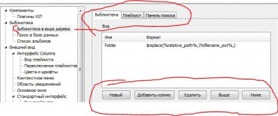

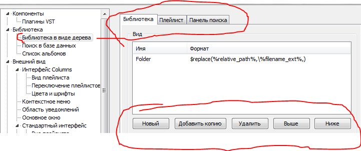

Сообщение #24 vik-tan » 29.03.2017, 14:30
Все смог :smile: , мало того, удалось откопать русифицированный library!!!см.фото

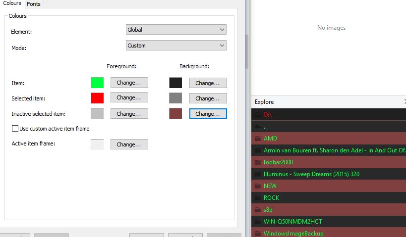

Сообщение #25 maniac736 » 18.11.2017, 14:17

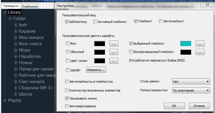

Explorer хорош именно как дополнительный инструмент к библиотеке. Я попробовал перенести WSH Explorer от Максима из сборки s8e в сборку от Dr.Death для собственных нужд. Но увы из-за недостатка опыта он запустился со сбоями. Тогда я сделал по другому - в сборку s8e установил обновление от последней версии Фубар, а затем перенес настройки интерфейса из сборки Dr.Death. В таком варианте WSH Explorer пошел без ошибок, вот только цвета бы его изменить. А то белый explorer на фоне цветов сборки Dr.Death смотрятся неуместно. Попробовал покопаться и изменить цвета, но не нашел где. :sad:

Сообщение #34 maniac736 » 18.11.2017, 19:28
AHAPXICT, на сборке от Dr.Death скрипт вообще не пошел, как я и писал выше. А вот на сборке s8e ваши изменения отлично пошли. Только горизонтальные линия между записями в списке белого цвета остались. Фон как оказалось состоит из 2 полос разных цветов которые которые чередуются друг за другом. Из-за этого шрифты на части полос не видно нормально

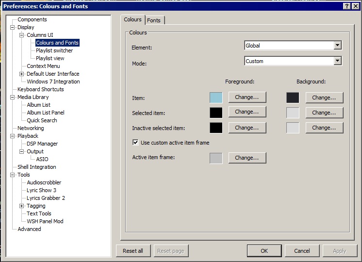

Сообщение #36 maniac736 » 18.11.2017, 19:52
AHAPXICT, Цвета настроены. Полосы в основном интерфейсе у меня убраны.

Сообщение #38 AHAPXICT » 18.11.2017, 20:17
maniac736:Цвета настроены. Полосы в основном интерфейсе у меня убраны.
Как я понимаю полосы мешают в любом виде?

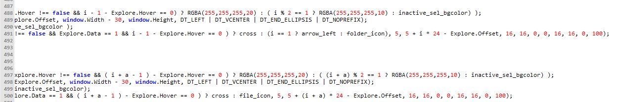

Найдите в скрипте строки 488 и 497 и либо поставьте свои цвета или уменьшите значения прозрачности в RGBA(255,255,255,20) и RGBA(255,255,255,10) Ноль 0 полностью прозрачно, 255 непрозрачно

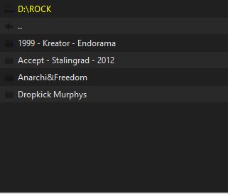

Сообщение #39 maniac736 » 18.11.2017, 21:08
AHAPXICT, Фоном у меня в настройках Фубар - Colors+Fonts - стоит RGB (33,35,40) и у вас такой фон в скрипте и получился. Но в скрипте второй цвет еще у фона есть.
Добавлено спустя 29 минут 19 секунд:
AHAPXICT, Спасибо за инструкцию завтра попробую. Посмотрим каков будет первый опыт )))

Сообщение #40 maniac736 » 20.11.2017, 07:01
AHAPXICT, попробовал менять как вы советовали, но увы результатов ноль. изменение этих цифр никак не влияет и проблема остается
P.S Вопрос для меня закрыт благодаря плагину foo_uie_explorer
