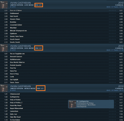

Подскажите, как побороть в ELP приоритет сортировки из Album List Panel.
Например в Album List Panel альбомы не сортируются по номерам дисков 1,2,3 и т. д. А в ELP надо, чтобы при вызове из Album List Panel альбомы сортировались по номерам дисков возрастанию 1,2,3.....
Сейчас всегда отображается в том порядке, в каком они отсортированы в Album List Panel.

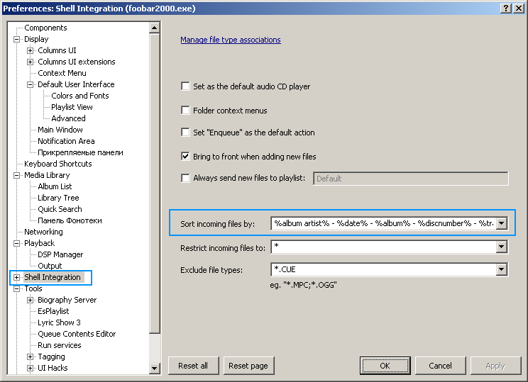

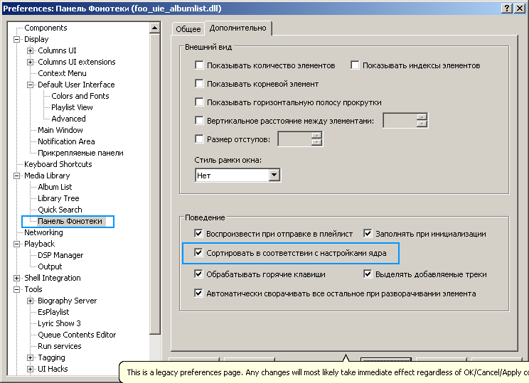

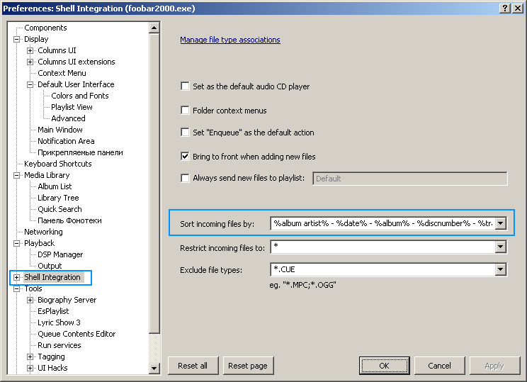

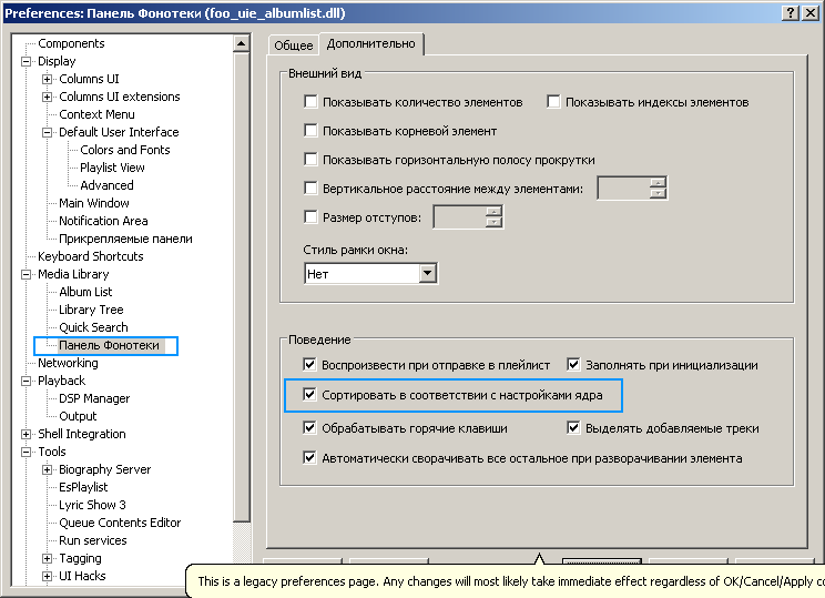

Сообщение #206 kgena_ua » 20.01.2015, 14:21
megane68, я могу сильно ошибаться , но все-таки.
Использую ELP. Совершенно не получалось, чтобы сортировка в плейлисте по умолчанию была по году (по возрастанию).
Решил проблему так:
1.
2.
Сообщение #207 megane68 » 20.01.2015, 21:24
kgena_ua,
Ага, в Shell Integration я понял, с Album List Panel тоже вроде понятно.
Дать надо по шапке переводчика интерфейса и больше не подпускать к коду. :D
Беде пробовать.
Добавлено спустя 15 минут 14 секунд:
В ELPlaylist получилось, а вот в Album List Panel, непосредственно в которой этот чекбокс, не получилось.
