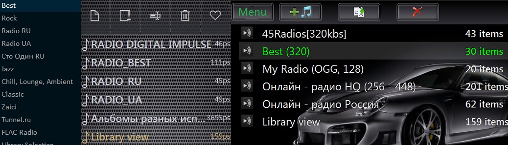

Сообщение #2084 vladj » 30.12.2017, 12:12
Обычная панель плейлистов построенная на скрипте, любой скрипт "WSH Playlists Manager" /"dragdrop" позволяет широко работать с настройкой цвета, прозрачностью и т.д. От Terro или от br3tt . сам текст скрипта тебе ничего не даст, нужна сборка с нужным скриптом, откуда можно его взять и сопуствующие ему папки в нужных местах. Из-за банального отсутствия одной картинки в такой папке у тебя скрипт будет крашится. Тебе-же самому не написать скрипт в несколько тысяч строк ? Потому бери готовый. Посмотреть и подобрать по вкусу скрипт можно ТУТ, можно даже посмотреть как скрипт работает пройдя по ссылке на ютуб. Посмотри там работу плейлист-менеджера (чуть повыше середины странички).
лично для себя выгоды панелей не вижу, построенных на скриптах,, в основном пользуюсь дефолтным фубаровским плейлист свитчером, который позволяет перетащить плейлисты по нужным позициям, удалять, добавлять, переименовывать. Ставить в бэкграунд любой цвет и т.д.
Панели плейлистов на скриптах в сборках для баловства, где в них можно подложить картинку любую, поработать с прозрачностью и т.д. Но все-равно, имхо, стандартная стоковая панель уделывает новомодные по удобству использования....в ущерб "красоте" естественно.
На скрине слева стоковый (цвет в бэкграунд любой можно сделать), остальные 2 на скриптах и как видишь очень отличаются....
