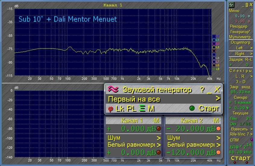

По поводу "верхнего низа и все" :)
как-то так

onv:Малосигналка Менуэтов в ближнем поле
А вот эта отличная работа! Раскрывайте уже детали... Откуда оно такое плоское ;-)

copah:Успокойте меня... Это же не ваш проэкт... ?! Больше на самоуспокоение с утеплением похоже ;-)
Увы, мой, и это только первый слой :sad:
copah:Раскрывайте уже детали... Откуда оно такое плоское ;-)

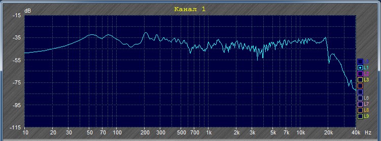

От ЭМОС. В принципе, способно играть от 0, но обрезано по 5Гц для отсечки детонаций 3-4Гц на корявых винилрипах, иначе диффузор на 3Гц так и норовит из поршневого режима выпрыгнуть. Верхний срез, идущий 2-м порядком, регулируется от 30 до 500Гц, поэтому стыкануть в реалтайме с верхним звеном - как два байта об асфальт :smile: Хоть сабнизом подъехать под нормальные напольники, играющие сами от 30, хоть подняться до 70 и поддержать полочники, хоть и вообще, раскрыть до 300-400 и, отбив штатное НЧ звено АС, отыграть с оставшимся СЧ-ВЧ. Я, кстати, на бегу уже попробовал откусить у кантонов их родные 2х8", пока так себе вышло, правда, мерял одетым, с буттером за щекой и кофе в руке :smile: Надо будет по-человечески перемерять.
А по звуку ... После удара бас-бочки диффузор останавливается так, как будто в стену ударился, или витки в зазоре заклинило :biggrin:

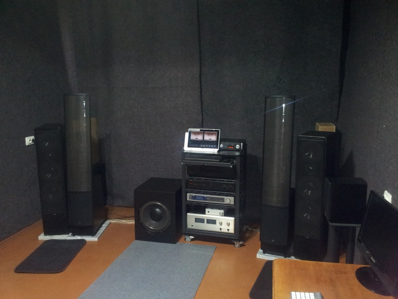

onv:Увы, мой, и это только первый слой
Отдайте осликам рогожку... Если надо могу описать конструктив правильной звуко-изоляции. Недавно делал себе. Тишина днём — как в гробу ;-) Могу и в личку черкнуть, если не формат.

По поводу АЧХ у Менторов - Дали так изначально задумали и ревлизовали. И в инструкции сразу предупреждают - ставить акустику перпендикулярно стене, не разворачивать на слушателя, должно стрелять мимо. И правильно предупреждают, на 30 градусах от оси нет никакого горба по вч, все ровно. Ну а я ж как всегда в запарке, естественно, тупо по оси, кто б там своей дырявой башкой про инструкции вспоминал :biggrin:

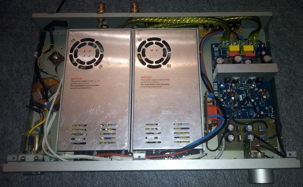

БП на выходе - железобетонных 730Вт,
Рвых = 2х250Вт/4Ом,
THD+N @ 60W, 4Ом - 0,007%, THD+N @ 100W, 4Ом - 0,008%
Порог защиты по Iвых - 30А
Rвых - 0,033 Ом
И все, такая жучка НЧ - дины держит строго :smile:

Ослики рогожкой побрезговали, пришлось оставить себе :smile:

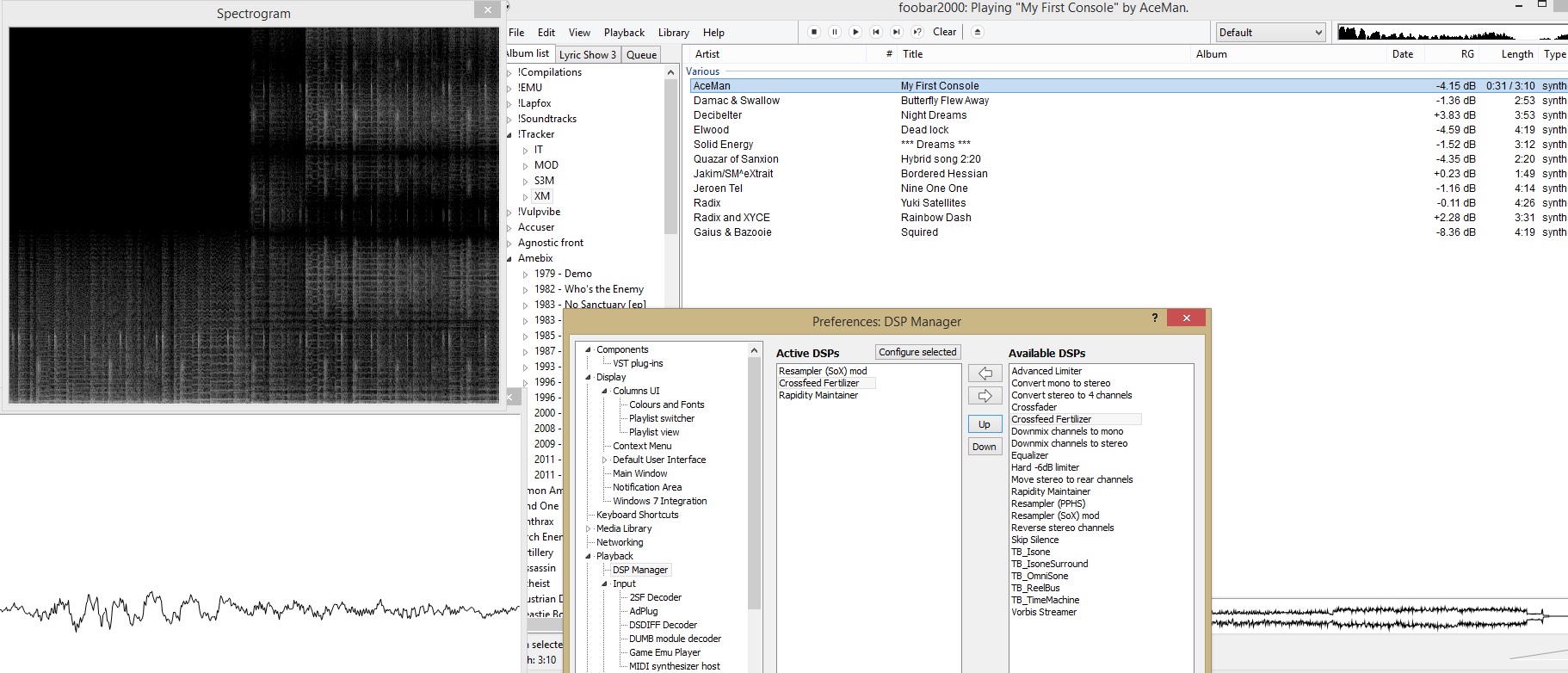

copah, в цифровом домене звук находится, начиная от прохождения через ADC (или чтения с цифрового носителя), до тех пор, пока не пройдёт DAC. Вы сместили цифровой сигнал по фазе на такую величину, что пики сигнала "не попали" в сэмплы. В заданных точках получились другие значения. При переходе в аналоговую форму сигнал получится идентичным сигналу, который не был смещён по фазе. В Вашем случае сигнал находится на границе Найквиста, а значит (разговор о музыке на CD) он скорее всего будет заглушен lowpass-фильтром DAC.
copah:Просто вставьте ресемплер в цепочку обработки DSP –ДО– модуля Muleteer. Пытайтесь избегать всякого рода дизеринга, такого как "noise shaping" и.т.п. Особенно после модуля Muleteer, так как результат его работы, строго говоря, уже не может считаться PCM.
Почему результат работы плагина не может считаться PCM?
Кстати, Ваш же плагин Crossfeed Fertilizer в результате такой манипуляции (input->SOX(192K)->Crossfeed Fertilizer) выдаёт прекраснейший алиасинг. Как раз то, чего не хватало для прослушивания некоторых трекерных композиций. Скриншот приложил.
