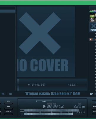

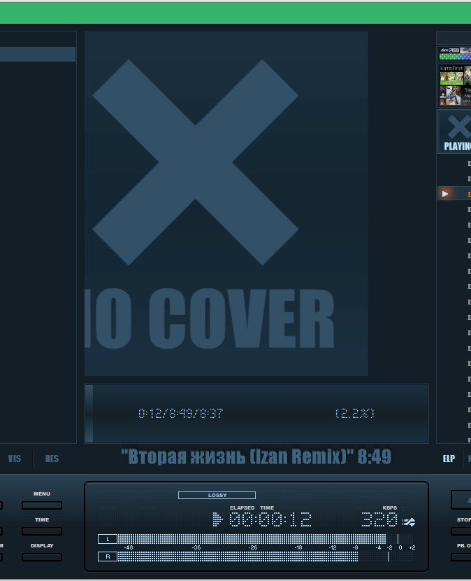

Дефолтная картинка в режиме centre (movable image) перетаскивается за кадр, остальные в норме. И если перейти с плейлиста с музыкой на плейлист с радио без обложки, дефолтная картинка не отображается.

kutuzof:Дефолтная картинка в режиме centre (movable image) перетаскивается за кадр, остальные в норме. И если перейти с плейлиста с музыкой на плейлист с радио без обложки, дефолтная картинка не отображается.
В какой панели скрипт запускаете?
Проверил на foo_uie_wsh_panel_mod - вроде все в норме.
Сообщение #2311 kutuzof » 29.03.2018, 20:17
Отбой
Репутация: 297
С нами: 9 лет 9 месяцев
Сообщение #2312 MC Web » 29.03.2018, 20:40
kutuzof:картинка в режиме centre (movable image) перетаскивается за кадр
Судя по надписи (movable image) так и задумано.
Все зависит от размера окна и картинки (по вертикали / горизонтали).

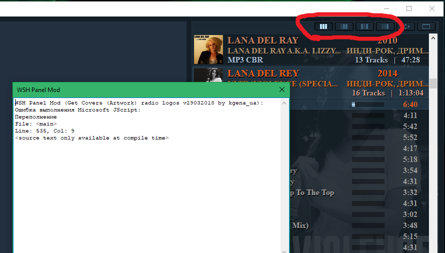

kgena_ua, приветствую. Иногда в панели "Get Covers (Artwork) radio logos" version "29032018" происходит сбой, когда переключаю вид плеера.

kutuzof, это функция function resize_image(img)
замените временно на эту, и посмотрите что будет в консоли при вылете
function resize_image(img){
    if (!img) return;
    var scale_w = ww / img.Width;
    var scale_h = wh / img.Height;
    print("ww " + ww); ////
    print("wh " + wh); ////
    print("img.Width " + img.Width); ////
    print("img.Height " + img.Height); ////
    if (align_mode == 0 || align_mode == 1){
        var scale = Math.max(scale_w, scale_h);
    print("scale " + scale); ////
    var iw = Math.round(img.Width * scale);
    var ih = Math.round(img.Height * scale)
    return img.Resize(iw, ih, 1);
    img && img.Dispose();
    img = null;
Сообщение #2318 kutuzof » 01.04.2018, 19:05
kgena_ua, по моему это происходит только при включенном автоцикле.
UI Hacks: virtual disk hooks OK (0x0300)
UI Hacks: found assembly <AutoItX3.dll,type="win32",version="3.3.6.1"> in "AutoItX3.dll.manifest"
UI Hacks: found assembly <dynwrapx.dll,type="win32",version="1.0.0.0"> in "dynwrapx.dll.manifest"
UI Hacks: ActCtx succesfully created
UI Hacks: ActCtx succesfully activated
UI Hacks: font "Aksent.ttf" loaded (GDI & GDI+)
UI Hacks: font "FORTE.TTF" loaded (GDI & GDI+)
UI Hacks: font "tedGo's DarkOne (NEW MATRIX) 140x140x75.otf" loaded (GDI & GDI+)
UI Hacks: GDI+ hacks OK
UI Hacks: fonts loaded in 0:00.006795
UI Hacks: DLL-hijacking succeeded
UI Hacks: hooks status 0x430000
Components loaded in: 0:00.143191
Configuration read in: 0:00.020037
Watching: D:\Музыка
Album list panel: initialised in 0.054 s
Filter Panel - Genre: initialised in 0.006 s
Filter Panel - Artist: initialised in 0.007 s
Filter Panel - Album: initialised in 0.010 s
WSH Panel Mod (Biography, Albums, Similar and title artist info. www.last.fm v24032018 by kgena_ua): initialized in 219 ms
WSH Panel Mod (Properties & properties file (ml) v22122017 by kgena_ua): initialized in 26 ms
WSH Panel Mod (DarkOne Cover Panel + Radio Logos v4.0 build20130322 by tedGo, includes partial code by T.P Wang, scripting code Radio Logos by kgena_ua): Parsing file "C:\Portable\foobar2000\themes\DarkOne_v4.0\Others\WSH Scripts\DO 4.0 Global Script.js"
WSH Panel Mod (DarkOne Cover Panel + Radio Logos v4.0 build20130322 by tedGo, includes partial code by T.P Wang, scripting code Radio Logos by kgena_ua): initialized in 5 ms
ww 600
wh 600
img.Width 512
img.Height 512
scale 1.171875
WSH Panel Mod (Get Covers (Artwork) radio logos v29032018 by kgena_ua): initialized in 195 ms
WSH Panel Mod (WSH Seekbar for DarkOne v4.0 by tedGo v2.5 by AHAPXICT & Co.): initialized in 5 ms
WSH Panel Mod (CoverFlow View (stand alone script version) v1.5.1 by Br3tt aka Falstaff >> http://br3tt.deviantart.com): initialized in 10 ms
WSH Panel Mod (Biography, Albums, Similar and title artist info. www.last.fm v24032018 by kgena_ua): initialized in 165 ms
WSH Panel Mod (DarkOne Rating Panel v4.0 build20130322 by super-gau and tedGo): Parsing file "C:\Portable\foobar2000\themes\DarkOne_v4.0\Others\WSH Scripts\DO 4.0 Global Script.js"
WSH Panel Mod (DarkOne Rating Panel v4.0 build20130322 by super-gau and tedGo): initialized in 0 ms
WSH Panel Mod (DarkOne Seekbar Panel v4.0 build20130603 by tedGo): Parsing file "C:\Portable\foobar2000\themes\DarkOne_v4.0\Others\WSH Scripts\DO 4.0 Global Script.js"
WSH Panel Mod (DarkOne Seekbar Panel v4.0 build20130603 by tedGo): initialized in 0 ms
WSH Panel Mod (DarkOne Button Panel v4.0 build20130322 by tedGo, based on a sample by T.P Wang): Parsing file "C:\Portable\foobar2000\themes\DarkOne_v4.0\Others\WSH Scripts\DO 4.0 Global Script.js"
WSH Panel Mod (DarkOne Button Panel v4.0 build20130322 by tedGo, based on a sample by T.P Wang): Parsing file "C:\Portable\foobar2000\themes\DarkOne_v4.0\Others\WSH Scripts\DO 4.0 Global Button Script.js"
True
True
WSH Panel Mod (DarkOne Button Panel v4.0 build20130322 by tedGo, based on a sample by T.P Wang): initialized in 10 ms
WSH Panel Mod (DarkOne Display Panel v4.0 build20130603 by super-gau and tedGo, includes partial codes by fbuser, Br3tt and T.P Wang): Parsing file "C:\Portable\foobar2000\themes\DarkOne_v4.0\Others\WSH Scripts\DO 4.0 Global Script.js"
WSH Panel Mod (DarkOne Display Panel v4.0 build20130603 by super-gau and tedGo, includes partial codes by fbuser, Br3tt and T.P Wang): initialized in 0 ms
WSH Panel Mod (digital VU meter 2 (06.June.2012) v1.1 by jscript by Hunter >> http://extremehunter1972.deviantart.com / Modifed AHAPXICT for DarkOne v4.0 by tedGo): initialized in 5 ms
WSH Panel Mod ({19826507-5C06-421A-B28F-9D1C4F352767}): initialized in 0 ms
WSH Panel Mod ({003399B1-19CA-42C9-B5BD-082F0D66D9F9}): initialized in 0 ms
WSH Panel Mod (DarkOne Control Panel v4.0 build20130322 by tedGo, based on a sample created by T.P. Wang, using partial code by Br3tt): Parsing file "C:\Portable\foobar2000\themes\DarkOne_v4.0\Others\WSH Scripts\DO 4.0 Global Script.js"
WSH Panel Mod (DarkOne Control Panel v4.0 build20130322 by tedGo, based on a sample created by T.P. Wang, using partial code by Br3tt): Parsing file "C:\Portable\foobar2000\themes\DarkOne_v4.0\Others\WSH Scripts\DO 4.0 Button Object Script.js"
WSH Panel Mod (DarkOne Control Panel v4.0 build20130322 by tedGo, based on a sample created by T.P. Wang, using partial code by Br3tt): initialized in 10 ms
User Interface initialized in: 0:01.920016
Loading
Startup time : 0:02.597437
Opening track for playback: "D:\Музыка\Зарубежные исполнители\Eskimo\04 Balloonatic (Part Two) 2006\05 Eskimo - Sex-A-Holica.mp3"
ww 0
wh 0
img.Width 600
img.Height 554
scale 0
Error: WSH Panel Mod (Get Covers (Artwork) radio logos v29032018 by kgena_ua): Ошибка выполнения Microsoft JScript:
Переполнение
File: <main>
Line: 542, Col: 9
Репутация: 297
Сообщение #2319 kgena_ua » 02.04.2018, 21:00
kutuzof, не понимаю почему обнуляются ww и wh.
ww 0
wh 0
попробуйте заменить
    if (!img) return;
на
    if (!img || ww == 0 || wh == 0) return;
Сообщение #2320 AHAPXICT » 02.04.2018, 21:29
kgena_ua, приветствую :beer: Это по всей видимости PSS как-то влияет, переключая свитчер $showpanel_c(Center Panel,0) и задавая одновременно такие значения $movepanel_c(Center Panel,0,0,0,0). Сразу вспомнил, эту тему мы разбирали два года назад, симптомы те же.
P.S. Вот, по ходу, сразу и нашёл и то решение
