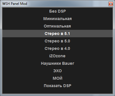

Сообщение #249 kgena_ua » 01.03.2015, 14:25
seriousstas, скрипт для выбора DSP.
var font = gdi.Font("arial",14,1);

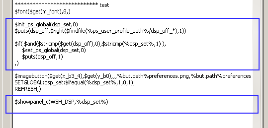

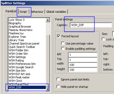

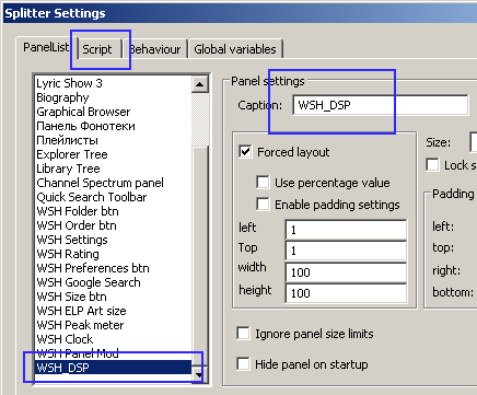

Для выключения панели после выбора, в PSS сделал так:
$init_ps_global(dsp_set,0)
$puts(dsp_off,$right($findfile(%ps_user_profile_path%/dsp_off_*),1))
$if( $and($stricmp($get(dsp_off),0),$stricmp(%dsp_set%,1) ),
$set_ps_global(dsp_set,0)
$puts(dsp_off,1)
$imagebutton(x,y,,,*.png,*_on.png,
SETGLOBAL:dsp_set:$ifequal(%dsp_set%,1,0,1);
REFRESH,)
$showpanel_c(WSH_DSP,%dsp_set%)
Т.е.
Создал переменную dsp_set, которая принимает значения 0 - панель закрыть, 1 - открыть панель.
Переключение в $imagebutton(x,y,,,*.... . Включение/выключение панели - $showpanel_c(WSH_DSP,.... .
При выборе пункта меню DSP (панель открыта и %dsp_set% = 1) создается в корне файл dsp_off_0,
Функцией $puts(dsp_off,... присваиваю переменной dsp_off значение последнего символа файла dsp_off_0, т.е. 0.
Затем оператором $if(... обнуляю значение переменной %dsp_set% и панель закрывается.
Сообщение #250 seriousstas » 01.03.2015, 21:03

$drawtext(L,10,$sub(%hh%,85),80,80,%color0%,hcenter vcenter)
$imagebutton(10,$sub(%hh%,85),80,80,%b0%,%b1%,SETGLOBAL:dsp_set:$ifequal(%dsp_set%,1,0,1); REFRESH,)
kgena_ua Спасибо большое!
а все-таки , эту часть :
function RGB(r,g,b){ return (0xff000000|(r<<17)|(g<<8)|(b)); }
   gr.SetSmoothingMode(2);
var DSP = window.GetProperty("DSP","1"),ww=window.Width, wh=window.Height;
    switch (DSP) {
    case "1":text = "DSP OFF";break;
    case "2":text = "Minimum";break;
    case "3":text = "Optimal";;break;
    case "4":text = "2.0 in 5.1";break;
    case "5":text = "2.0 in 5.0";break;
    case "6":text = "2.0 in 4.0";break;
    case "7":text = "iZOzone";break;
    case "8":text = "Наушники Bauer";break;
    case "9":text = "ECHO";break;
    case "10":text = "- MY -";break;
    var text_color = m_hover1 ? RGB(0,0,0) :  RGB(215-51-51);
    gr.DrawImage( gdi.Image( fb.FoobarPath + "\\themes\\" +'S.png'),0,0,80,80,0,0,80,80,0,255);
    gr.GdiDrawText(text,gdi.Font("Eras Bold ITC", 14),text_color, 3,6,75, wh,0x00000001);
можно приделать, что-б на кнопке видеть выбранный текст ?

seriousstas:скрипт Для выключения панели после выбора
Этот (для PSS) скрипт должен быть в той панели, где находится WSH_DSP, в загладке Script.
Вот для примера:
Добавится панель WSH_DSP_Button и заменится $imagebutton(... на $showpanel_c(WSH_DSP_Button,........)

seriousstas:сама кнопка ведь уже не нужна , она ведь есть из PSS , может только текст поверх ?
seriousstas,
создаем (блокнотом) в корне фубара пустой файл м именем dsp_txt_ (т.к. FileExists не понимает '*')
меняем (зачем нам разные тексты)
var dsp_m = Array("Без DSP","Минимальная","Оптимальная","Стерео в 5.1","Стерео в 5.0","Стерео в 4.0","iZOzone","Наушники Bauer","ЭХО","МОЙ","Показать DSP");
на
var dsp_m = Array("DSP OFF","Minimum","Optimal","2.0 in 5.1","2.0 in 5.0","2.0 in 4.0","iZOzone","Наушники Bauer","ECHO","- MY -","DSP");
меняем содержимое
function close_panel() {
на
       fso.deleteFile( set_path + "dsp_off_" + "*" );
       fso.CreateTextFile( set_path + "dsp_off_0" );
           fso.deleteFile( set_path + "dsp_txt_" + "*" );
       fso.CreateTextFile( set_path + "dsp_txt_" + dsp_m[sel_dsp - 1] );
       RefreshPSS();
       clear_flag();
в PSS пишем
$puts(file_name,$findfile(%ps_foobar2000_path%/dsp_txt_*))
$puts(point,$strrchr($get(file_name),'\'))
$puts(file_len,$len($get(file_name)))
$puts(dsp_txt,$right($get(file_name),$sub($get(file_len),$get(point),8)))
и в Вашем случай:
$drawtext($get(dsp_txt),10,$sub(%hh%,85),80,80,%color0%,hcenter vcenter)
