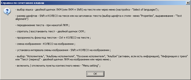

MC Web:Тогда не грех добавить в меню и справку по клавишам.
Вот такой "плагиат"

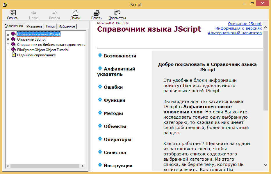

seriousstas, с НУЛЕВОЙ практикой ЛЮБОЙ скрипт будет СЛОЖНЫМ. Требуется документация по работе с этим плагином. Иначе большого распространения я думаю он не получит. Полноценный Java изучать лишь для Foobar2000 большинству не имеет смысла. Даже простой плагин трудно понять если нет под рукой например полного списка функций и их действия под рукой.
maniac736 M
Откуда: Россия Иркутск
С нами: 8 лет 7 месяцев
Сообщение #2431 Aliado_71 » 18.08.2018, 13:12
maniac736:Даже простой плагин трудно понять если нет под рукой например полного списка функций и их действия под рукой.
maniac736, В каталоге плагина есть папка docs в ней документация, список функций смотри в Callbacks
Загляни в личку
С нами: 11 лет 2 месяца

https://yadi.sk/d/Nbxnymzx3aNicu
Положите под руку.

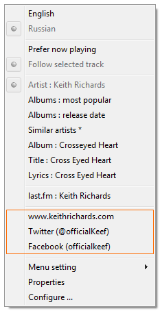

Для "Биографии" хочу добавить пункт меню "Внешние ссылки". Будет выглядеть так:
Будет-ли интерес
С нами: 13 лет 1 месяц
Сообщение #2438 MC Web » 21.08.2018, 21:49
kgena_ua, "Внешние ссылки" если делать, то отключаемым и для уменьшения высоты контекстного меню еще и вложенным:
Внешние ссылки > ...
Сообщение #2439 kgena_ua » 21.08.2018, 22:27
MC Web:"Внешние ссылки" если делать, то отключаемым
Это само-собой.
MC Web:для уменьшения высоты контекстного меню еще и вложенным
Да, конечно.
