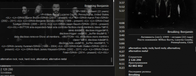

Последняя версия скрипта биографии
При первой загрузке или обновлении инфы по исполнителю, такая штука:

LUR, т.е. таких проблем с отображением, как на скриншоте, нет. Единственное скрипт сохранен не UTF-8 (были ошибки)...
Сообщение #2874 LUR » 12.09.2021, 18:18
MC Web:т.е. таких проблем с отображением, как на скриншоте
Ну так я как раз у себя и проверяю, и проблемы есть.
Добавлено спустя 5 минут 9 секунд:
Просто удали tmp_Biography и добавь в плейлист что-нибудь.

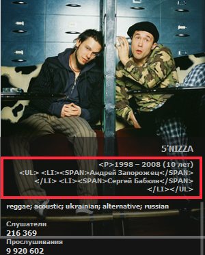

MC Web, у меня блока с активностью и местом основания вообще нет, после того, как вернешься на этого исполнителя. В первый раз показывается лабуда с тегами HTML, а потом просто этого блока нет. Чудеса.

Зашибемба... Это я обновился до JScipt Panel последней версии...

MC Web, короче в сборке да, не возникает этой ошибки, а в новом JScript Panel имеется эта фигня.

LUR:В первый раз показывается лабуда с тегами HTML, а потом просто этого блока нет. Чудеса.
Я что-то вспоминаю. Мне, вроде, знаком этот баг. Мне кажется я когда-то выложил не совсем проверенную версию. Я не уверен, но вот что-то знакомо. Я уже где-то это видел.
Во всяком случае в последних версиях это кусок сделан по-другому.
