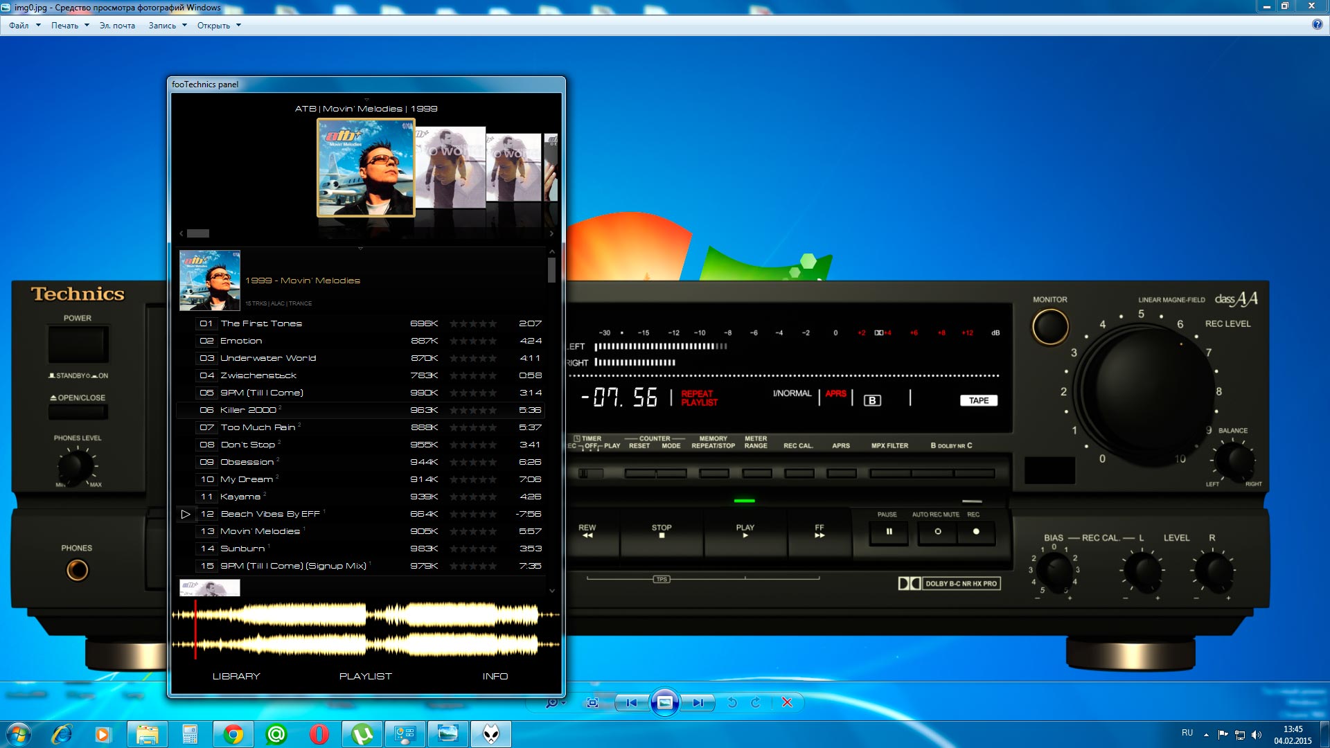

Сообщение #336 iprad » 04.02.2015, 10:18
Попробуйте просто перегрузить скрипт(ПКМ по области скина-Configure - Ok).Глюк происходит при изменении размера окна, но не всегда
vladj:как опустить в скине изображение со средины полностью вниз
offset_Left = Math.round(window.Width / 2) - Math.round(data_Frames[0][6] / 2);
offset_Top = Math.round(window.Height / 2) - Math.round(data_Frames[0][7] / 2);
data_Frames[0][6] и data_Frames[0][7] - это ширина и высота изображения деки. Т.е из размеров окна вычитаются длина и ширина и делится пополам. Получается смещение по вертикали и горизонтали
Код:
offset_Top = window.Height - data_Frames[0][7];
Добавлено спустя 31 минуту 21 секунду:
vladj:Я не зря ранее просил подумать о двухкомпонентной,
т.е. возможность выводить сверху окно с библиотекой и плейлистами. Как-то не комильфо запускать музыку из окон.
Пока у меня выглядит вот-так.Панель перемещается и изменяет размеры. Как-то так...

Сообщение #338 vladj » 04.02.2015, 20:22
iprad, спасибо за подсказку, пара строчек и дека внизу. Расширить только до 1820 смог, если больше, не работают пикметр и время оставшееся.
Сообщение #339 El.Vamp » 04.02.2015, 21:14
У меня одной строчкой получилось ).
El.Vamp
Сообщение #340 iprad » 05.02.2015, 08:08
vladj:Расширить только до 1820 смог, если больше, не работают пикметр и время оставшееся.
перегрузите скрипт. У меня всё работает на весь экран
