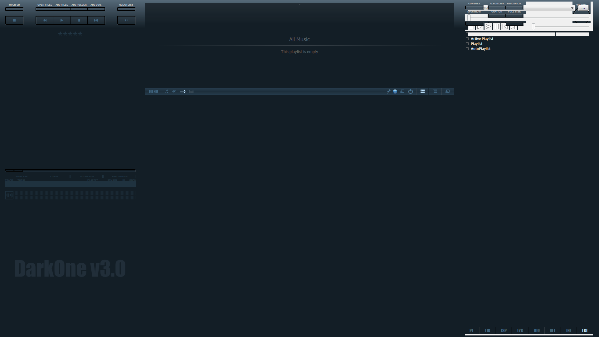

Сообщение #476 hedohin » 03.10.2014, 00:41
Здравствуйте!
Подскажите, пожалуйста, плагин для поиска трека находящегося в открытом в данный момент плейлисте.
Т.е., чтобы внизу плеера было окошко, в котором, начав набирать слово или набор букв, начинался поиск трека и он сразу выделялся.
Причем нужен поиск по словам в названии файла (а не по тегам) и не зависимо от положения разыскиваемых слов (начало, середина, конец, где угодно).
В приведенном ниже примере из плеера AIMP, трек найден по словам "на воде".
Спасибо.
hedohin
Сообщение #477 Strigoy » 03.10.2014, 09:52
Facets умеет искать именно по открытому активному плейлисту. (сверху слева переключатель на поисковой строке)
Также в виде костылей можно использовать Ctrl+F в текущем плейлисте. Результат будет выводиться в отдельное окошко, но трек будет также подсвечиваться и в активном плейлисте.

Сообщение #479 hedohin » 04.10.2014, 01:15
Спасибо, за ответы, но выхода пока не предложено.
Для полноценной работы, мне не хватает решения нескольких вопросов.
Один со схлопывающимися директориями я решал чуть ранее в этой ветке, но вопрос так и не решился. Оставил как есть.
Второй написал выше.
Решение данного вопроса для меня очень важно, т.к. из сотен треков найти нужный необходимо за считанные доли секунды, поэтому и описал проблему и привел пример с плеером АИМП. Ctrl+F не подходит, т.к. окно поиска должно быть постоянно в свободном и быстром доступе, да и алгоритм поиска не такой какой мне нужен.
На сегодняшний день мой плеер выглядит вот так:
Т.о., мне нужен просто отдельный плагин, с функционалом, который я описал в своем вопросе.
Спасибо.

Сообщение #480 Yurnikos » 04.10.2014, 07:52
hedohin:плагин для поиска трека находящегося в открытом в данный момент плейлисте
Плагин foo_dbsearch.dll "Поиск по базе и по плейлистам" - открывает отдельное(перемещаемое) окно,
условия поиска могут быть заданы в настройках, подсветка найденного работает,
с перемещением курсора на найденный трек текущего (открытого) плейлиста.
Сей плагин работает во всех фу, начиная от 0.8.3 . . .
Количество плейлистов испытывал до 20-ти; Размер одного из = >3Кб
