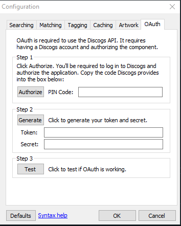

Репутация: 21
С нами: 19 лет 8 месяцев
Сообщение #75 AHAPXICT » 07.07.2018, 00:18
str, судя по сообщению об ошибке не была пройдена аутентификация, но могут быть разные причины. У меня стоит в сборке, но я уже около года не активировал его так как не пользуюсь. Если есть регистрация на сайте discogs.com и уже через свой кабинет пройдена регистрация компонента со всеми "ауч" и "токенами" (делается при включенном фубаре + привязка к компьютеру + личный кабинет под логином), но при следующей загрузке или вдруг перестало работать, то может быть всё что угодно начиная от синхронизации времени на ПК до технических работ на сервере discogs. Все распространённые проблемы описаны на странице компонента на Topic: foo_discogs А там постоянно пишут про ошибки, в общем если повезёт, то долго не придётся копать.

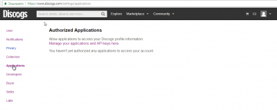

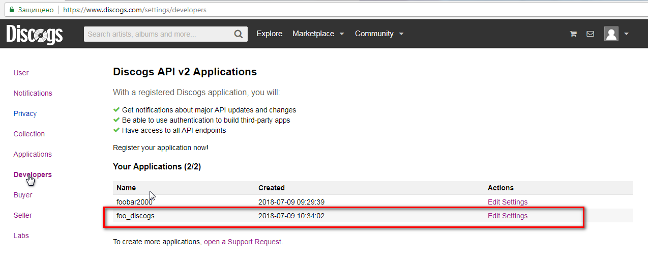

Сообщение #76 str » 07.07.2018, 00:22
какго-то PIN кода не хватает... я уже весь аккаунт на discogsобшарил, где найти - ума не приложу...
str M
Репутация: 21
Сообщение #77 AHAPXICT » 07.07.2018, 00:28
Пин по моему генерируется в личном кабинете. Я сейчас на работе, а все ссылки на домашнем ПК, там
Добавлено спустя 20 минут 4 секунды:
Прошу прощения, надо было отойти срочно. Пин по моему в личном кабинете при регистрации компонента
Потом не выходя из кабинета включаем фубар, заходим в настройки и по пунктам:
1. Вставляем пин код PIN Code
2. нажимаем Generate
3. Можно протестировать и нажать Test
4. Нажать кнопку которая возле пин кода Authorize
А какой пункт меню в личном кабинете на discogs не помню)))
