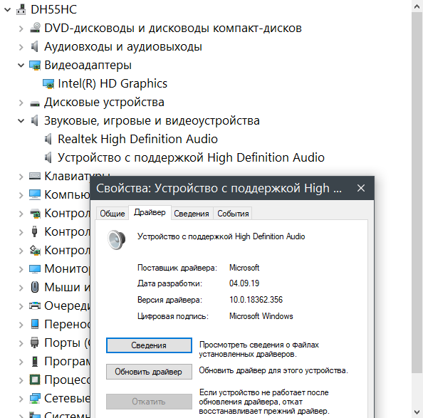

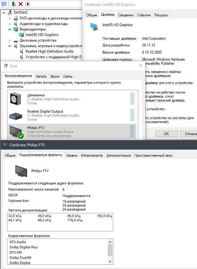

vladj:Что везде было одинаковым, так это не ставил драйвера от реалтека на эти железки. При установке драйверов на встроенное видео (от 7 до 10) в систему попутно устанавливается драйвер "Аудио Intel(R) для дисплеев", он затем виден в диспетчере устр-св.
Снести Realtek не проблема, у меня проблема установить Intel® Display Audio под Win10x64 на Clarkdale (DH55HC), - не устанавливается он у меня попутно...
Добавлено спустя 55 минут 8 секунд:

Узнал и как, и зачем - действительно напрягает. С ап/даунмиксами не столкнулся, но ресемплер ОС штука забавная - заданное значение он помнить не в состоянии, а если и не успел ещё забыть, то у меня большие сомнения в таком улучшайзинге.
Сдаётся мне, что даже в бюджетном пользовании ПК - HDMI - ресивер, новый, дефолтный WASAPI Shared зло, а не польза.
Intel® HD Graphics, кстати, я частично одолел под Win10 на H55 + i5 655K - все необходимые частоты стали доступны. С форматами пока не уверен. А вот многоканальность из микшера, по прежнему фигвам - в упор не видит 5.1 конфигурацию колонок.

Странные вещи ф2к научили выводить в консоль:
Device: Philips FTV (High Definition Audio Device)
Mix format: 44100 Hz / 32-bit / 8 channels (0x63F)
Выставил ему 32, ан нет:
Unrecoverable playback error: Unsupported stream format: 44100 Hz / 32-bit / 2 channels

NikosColev:все необходимые частоты стали доступны
Тут не понятно, частоты, что у тебя на скрине в микшере внизу, в окне при нормальном exclusive там хоть что выставляй, всё это обходится стороной как и кол-во каналов. Ресивер получит необработанный компом поток аудио и уж это его дело, декодировать и раскидать по каналам.
В диспетчере устройств я не вижу обязательного наличия драйвера, который устанавливается при установке видеодрайвера в вин 7,8,10 если уж завели речь о выводе по hdmi на ресивер, драйвера на Реалтек я вообще никогда не устанавливаю. Аудио, выделяется из потока общего, который поступает по hdmi на ресивер, обрабатывается декодером ресивера, а общий видео с аудио с ресивера уходит на телевизор.
