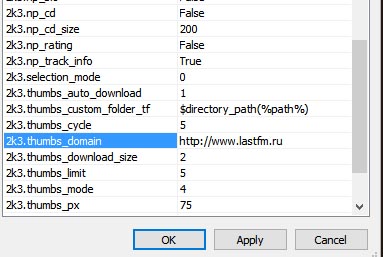

Есть предложение "по картинкам" .
'No Cover" - полезная фича - поддержу .
duzzy по моей просьбе в thambs(вариант ,что объединен с bio c hydrogenaud.io) - просто добавил фоновую
картинку (а щас и автозагрузку и удаление архива кнопкой-удобно) , но я пробовал ранее выбирать разные сайты из Свойств
Now playing и зачастую картинки находились например на японском или немецком сайте ...
А получится-ли сделать перебор сайтов автоматом ? Типа , если нет на одном искать на следующем ?
Выбор сайтов (для биографии) из меню у Марка так :
case "lastfm_wiki":
            this.biography_lastfm_sites = ["www.last.fm", "www.last.fm/de", "www.last.fm/es", "www.last.fm/fr", "www.last.fm/it", "www.last.fm/ja", "www.last.fm/pl", "www.last.fm/pt", "www.last.fm/ru", "www.last.fm/sv", "www.last.fm/tr", "www.last.fm/zh"];
             this.biography_lastfm_site = window.GetProperty("2k3.biography_lastfm_site", 0);
            this.biography_lastfm = window.GetProperty("2k3.biography_lastfm", true);

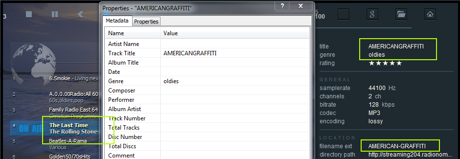

Сообщение #606 kgena_ua » 23.01.2016, 10:47

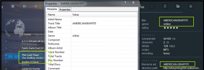

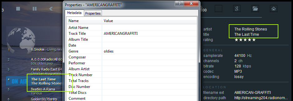

Aum:для чего применяли условие?
Aum, условие было прописано для случаев, когда при прослушивании радио в свойствах не все данные - artist и title..
Вот пример.
На первом скрине для
На втором скрине для
Сообщение #607 Aum » 23.01.2016, 13:46
kgena_ua, понял. Но тогда вырисовывается другая проблемка: я использую metadb=fb.GetSelection() всегда. Следовательно при воспроизведение и наличии в плейлисте более 1 позиции радио, ItemInfo показан только для играющего потока, на выбор остальных потоков не реагирует.
добавил небольшое условие, вроде заработало, прошу проверить на правильность и внести корректировки в оконечный результат

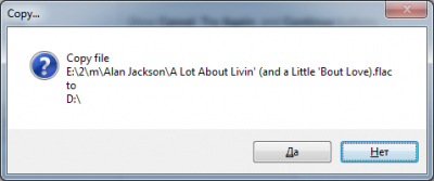

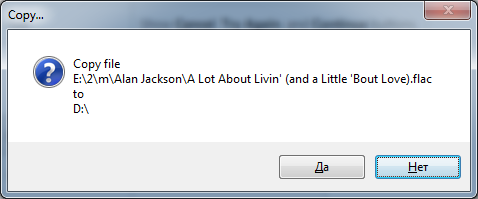

Aum:через стандартное окно копирования
Про стандартное, где прогресс, скорость - не знаю. А если так (сегодня нарыл).
Сделал на левую кнопку мыши.
Получается такое окно
Тут само описание метода WshShell.Popup() (можно настроить вид и т.д.) https://msdn.microsoft.com/en-us/library/x83z1d9f(v=vs.84).aspx
Сам скрипт
var WshShell = new ActiveXObject("WScript.Shell")
    var source = fb.TitleFormat("%path%").EvalWithMetadb(fb.GetFocusItem());;
    var destination = "D:\\";
    var btn = WshShell.Popup("Copy file \n" + source + "\nto \n" + destination, 0, "Copy...", 0x4 + 0x20);
    switch (btn) {
    case 6:
        fso.CopyFile(source, destination);
    case 7:

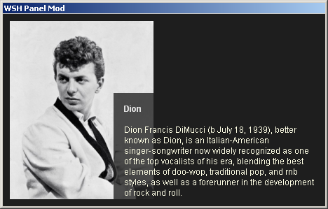

Сообщение #616 MC Web » 03.02.2016, 20:24
kgena_ua, спасибо, работает.
Заремил только Reload, что бы работал без ошибок с foo_uie_wsh_panel_mod_1.5.6.
Есть предложение, добавить указатели начала / окончания текста, как на скриншоте (автору это быстрее сделать):
Скриншот
