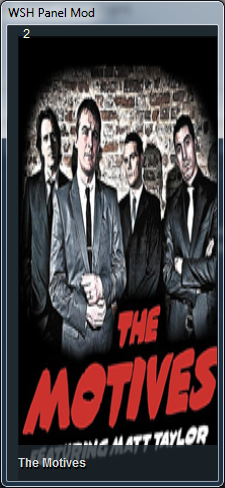

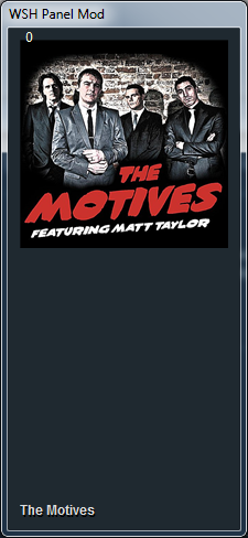

Сообщение #948 kgena_ua » 07.04.2016, 15:44
Biography Text && Picture. www.last.fm
version 07042016
Только сделал. Особо не тестировал.
Изменения:
- добавлен пункт меню "Fade effect";
- добавлен пункт меню "Save images". Изображения сохраняются в папке tmp_Biography. При выборе исполнителя, для которого были загружены изображения, скачивание картинок не производится.

Сообщение #954 kgena_ua » 07.04.2016, 20:36
mans:А что насчет фото чтобы на всю панель растягивалась.
mans, что имеется в ввиду " на всю панель" .
Вот так.
