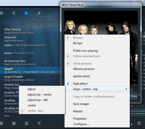

Сообщение #966 kgena_ua » 09.04.2016, 12:55
Небольшой скрипт по выводу изображения.
В корне создать папку pic, положить *.jpg.
Чтоб не ломать свою сборку можно использовать foo_dockable_panels.
Вставит скрипт, выбрать режим и изменять размер окна (растягивать, сжимать).
Пять режимов выравнивания (через меню перебором):
adjust
adjust top - center
adjust top - left
centre
centre - top
stretch
Достаточно-ли будет этих режимов для вывода картинок в биографии.

var align_mode_a = new Array("adjust", "adjust top - center", "adjust top - left", "centre", "centre - top", "stretch");
var align_mode = window.GetProperty("align mode", 0);

Сообщение #967 seriousstas » 09.04.2016, 13:08
kgena_ua
вполне, хотя в марка варианте есть центровка с доп увеличением + 10% .Его и использую . Предлагаю ввод размера вручную через пропертиз ,
либо дефолтные : средний-оригинал-малый(через контекст) , тогда при условии, что панель квадратная - и центровать не нужно будет .
Оптимальный размер 300x300
С нами: 11 лет 6 месяцев

Сообщение #969 kgena_ua » 09.04.2016, 13:44
seriousstas:тогда при условии, что панель квадратная - и центровать не нужно будет
seriousstas, в том то и дело, что у каждого свой размер окна, и не обязательно квадратный. У меня в сборке вообще может быть как горизонтальное так и вертикальное окно биографии.
seriousstas:ввод размера вручную через пропертиз ,
Если имеется ввиду какого размера картинку загружать c lastFM, то в этом нет необходимости. Раньше при больших картинках были тормоза при отображении. Теперь я после загрузи изменяю размеры картинок, в зависимости от размеров окна, и сохраняю в массиве уже в виде объектов (уменьшенные). Без этого fader работал бы через одно место - рывками, если загруженное изображение большое.
MC Web:возможность сохранения, при необходимости, в папке
MC Web, у меня уже готова эта функция. Вопрос стоял делать автоматом копию в папку с треком или "при необходимости" через меню.
"При необходимости" будет самое оно. А папки думаю называть: Artist и Albyms.

Сообщение #975 kgena_ua » 09.04.2016, 20:36
Biography Text && Picture. www.last.fm
version "09042016
Изменения:
- добавлен пункт меню выровнять;
- исправления.
// @author "kgena_ua"
// @version "09042016"
// @feature "v1.4"
// @feature "watch-metadb"

Сообщение #979 kgena_ua » 10.04.2016, 13:43
По копированию файлов в папку с треком в биографии.
Через меню вот такое окно
При открытии наименование папки по умолчанию, можно изменить, удалить .
Для радио предлагаю иметь возможность копировать в папку в корне Фубара.
MC Web , да, можно (пример в личке).
Сообщение #980 No_mad » 10.04.2016, 17:28
kgena_ua:По копированию файлов в папку с треком в биографии.
на чистом скрипте version "09042016" пункт
"Copy to folder containing track..."
неактивен и окошко не вызывается
