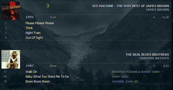

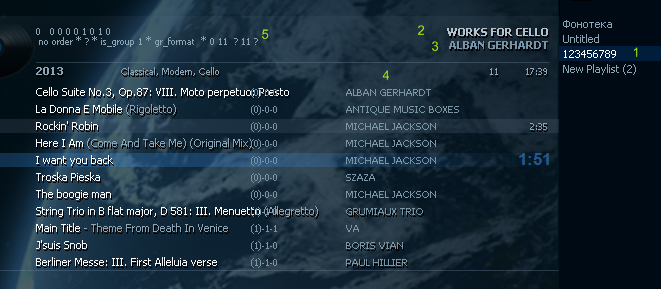

Сообщение #150 kgena_ua » 20.11.2013, 11:37
Izotop, хотя я плейлистами (playlist switcher) не пользуюсь, но хочу решить такую задачу.
Создал плейлист (если ошибаюсь с терминами поправьте) с именем 123456789 (№1 на скрине). Добавил несколько треков из разных альбомов,
разных исполнителей.
В Group Header ELPlaylist прописаны %album% (2) и %artist% (3), который выводят значения тегов album и artist первого трека, что в данном случае "не очень красивенько".
Постановка задачи такая:
Если значения в поле (колонке) %artist% (4) разные, то я считаю что у меня various artists и, к примеру, пишу в (3) "various artists",
нет - %artist%.
Если значения в поле (колонке) %album% (на скрине их нет) разные, я считаю что у меня various albums и вывожу в (2) имя плейлиста (1),
нет - %album% и т.д.
Прошу не путать с прописыванием в теги album artist значения VA, в сборниках которые создаю сам так и делаю, а потом,
проверяя VA или НЕ VA, вывожу значения тегов artist или не отображаю. Т.о. заполнение тега значением VA мне не достаточно.
Вот такой каламбур.Вроде сам понимаю что написал.
Функция %playlist_name% выводит ? (5).
Ваше внимание к вопросу ценю.

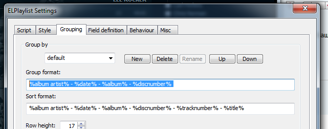

Сообщение #152 kgena_ua » 21.11.2013, 20:51
Добрый вечер.
Настройки Group format

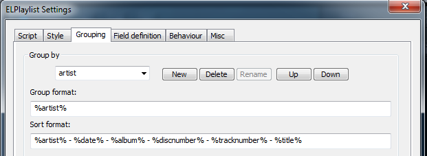

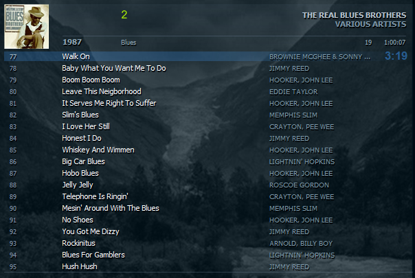

Добавлено спустя 51 минуту 11 секунд:

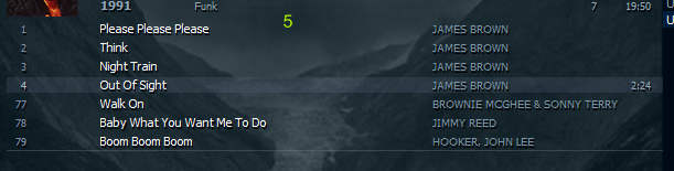

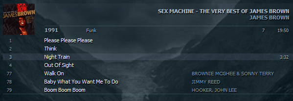

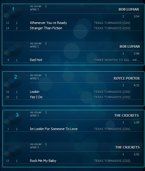

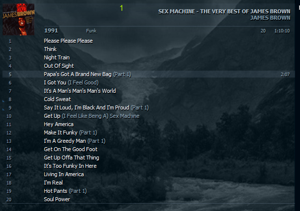

На первом скрине альбом одного исполнителя. Имя я не вывожу, и так понятно. Тег album artist заполнен именем.
На втором альбом разных исполнителей. В тегах прописан VA и скрипт выводит имя исполнителя для каждого трека.
На третьем. Я перетянул в пустой плейлист треки (используя проводник) из одного альбома и из второго. Все нормально и логично.
Четвертый. Сгруппировал в одну группу (Group format: - пусто, Sort format: %tracknumber% - %title%). Скрипт отработал правильно, проверяя теги:
IS_VA: $if($or($stricmp($meta(album artist),VA),$stricmp($meta(album artist),various artists)),1,0)
$ifequal(%is_va%,1,
$drawtextex($upper($meta(artist)),%col_artist%,%row_artist%,$get(artist_width),,%text_color_3%,left vtop end_ellipsis)
Но получалась группа фактически из разных исполнителей.
И в данном случае хотелось бы видеть результат как на скрине 5 (я убрал условие $ifequal(%is_va%,1, )
Вы правы, скорей всего это не реализуемо.
Вот если была бы функция типа: если тег строки №1 = тег строки №2 = тег строки №3 = тег строки №nn ...
В любом случае спасибо.

Вопрос по группировке и сортировке в ELplayList.
Гуппирую к примеру по %artist%.
Правильно группирует только исполнителя №2 (на скрине). В случаях 1 и 3 исполнитель отображается в двух группах
Как правильно прописать Group Format и Sort Format?
Сообщение #158 Aum » 24.11.2013, 20:23
kgena_ua, я такой строчкой пользуюсь в группировке (мне просто радио нужно было как-то собрать в кучу):
$if($strstr(%path%,'cdda://'),CD,$if($strstr(%_path%,'://'),RADIO,$if(%album artist%,%album artist% [%album%],[%artist%][%album%])))
А сортировку - это как хочешь: по артисту чтоб сортировало или по пути (%path%), как по мне, удобнее - если в папках упорядоченность, если нет, то логичнее постепенно:
$if2([%album artist%][%date%][%album%][%discnumber%][%tracknumber%][%title%],%path_sort%)

Aum,у меня вот при группировке по %album% настройки такие :
Group Format - %album% - %discnumber%
Sort Format - %album artist% - %date% - %album% - %discnumber% - %tracknumber% - %title% - как у Вас.
Вопрос по синтаксису. У меня порядок сортировки прописан через "-", у Вас нет. Иногда я встречаю символ "|".
В чем разница и как правильно.
Я вроде понимаю что такое группировка и сортировка как термины, но в настройках в Foobar я совсем запутался.

Сообщение #160 kgena_ua » 29.11.2013, 16:35
Столкнулся со "списком" очереди воспроизведения треков, если этот трек был поставлен в очередь более чем один раз.
%queue_indexes%
В этом случае "список" может вырасти до больших размеров : 1,2,3,4,5,6,7,8,9 и т.д.(ситуация конечно редкая, но...).
В строеке с треком может не найтись место для тагого длинного "списка"
Написал скрипт, который уменьшает список в таких случаях до вида: 1,2,…9.
Может кому пригодится.
$if(%queue_indexes%,
     $puts(col_qi,16)
     $puts(row_tn,3)
     $puts(right_symbol,$substr(%queue_indexes%,$add($strrchr(%queue_indexes%,','),1),$len(%queue_indexes%)))
     $puts(queue,$ifgreater($get(right_symbol),$add(%queue_index%,2),%queue_index%','$add(%queue_index%,1)',..'$get(right_symbol),%queue_indexes%))
     $drawstring($get(queue),$add($get(col_qi),13),$get(row_tn),45,,200-200-200,right,)
