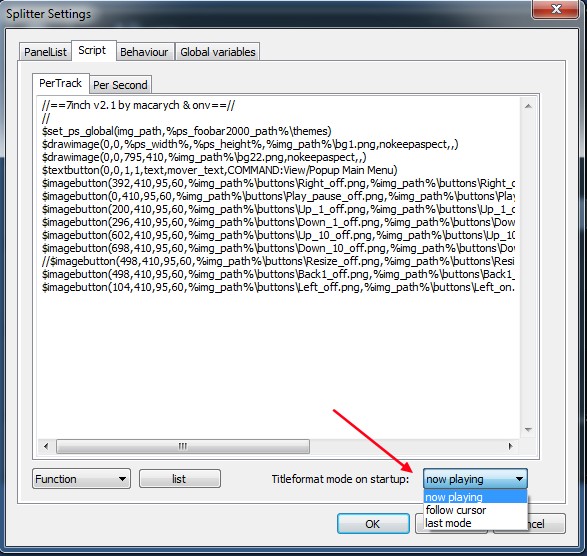

Сообщение #96 onv » 25.06.2012, 21:42
vladj:И второе то, что Панель напрочь отказывается запускатся, когда фубар ничего не играет, т.е. находится в режиме Стоп.
marc2003 подсказал решение:
Splitter settings -> закладка "Script" -> Titleformat mode on startup -> поменять now playing на follow cursor

Сообщение #97 vladj » 25.06.2012, 23:10
В сборке от Макрыча ничего похожего в скрипте нет, да и сущие пустяки запускать панель при воспризведении,
всё-равно всегда что-то играет. А вот при настройке был великий напряг с этим. Я-ж пытался запустить панель ,
когда ничего не воспроизводилось, то и провозился долго с этим.
